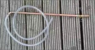

Hi
Ich habe meinen Schüttelschlauch modifiziert und knapp über den Kugelball am Schlauch abgeschnitten
So 3 cm höher und dann ein VA Rohr 15mm und 40 cm lang dazwischen gesetzt und damit kann ich den Schlauch in die Ecke des Kanistern halten und es wird bis auf wenige tropfen alles ausgesaugt.
Gruß Jörg

VA, so gut bin ich nicht, ist nur banales Cu:
Noch simpler: Plastikrohr über den Schlauch geschoben.
Drüber schieben ist keine schlechte Idee
Ich würde dann trotzdem Cu oder VA nehmen, da braucht man sich über die Benzinbeständigkeit keine Gedanken machen
