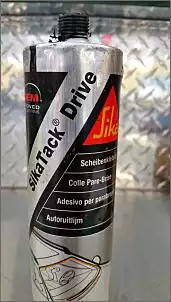

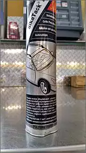

Hallo Chris,
Guck mal, so sieht der scheibenkitt in natura aus.
Müsste doch zu beschaffen sein, oder?
Habe damit schon temporär Antriebe gedichtet, hat ohne
Weiteres ein halbes jahr gehalten.
Auf dem deck mach ich mir daher auch keine sorgen
LG Alex 😉
Gesendet von meinem SM-G901F mit Tapatalk

Hallo Chris,
LG Alex 😉
PS, deine Garage könnte dir doch von
Einem Händler ihrer Wahl eine kartusche bestellen, nicht wahr.
Wenn nicht, dein Gummi täts sicher auch, nur bei den schrauben wäre ich
Etwas unsicher, denn um die geht's ja.
Bis bald
