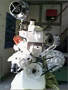

Alt 04.09.2017, 20:58
W.B. W.B. ist offline
Registriert seit: 18.04.2015
Ort: Aldenhoven
Beiträge: 271
Boot: Waterland 750
195 Danke in 169 Beiträgen
Hits:	108
Größe:	79,2 KB

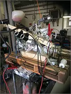

Alt 15.04.2018, 20:16
Ort: Aldenhoven
Beiträge: 271
Boot: Waterland 750
[attach][attach]Klicken Sie auf die Grafik für eine größere Ansicht

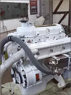

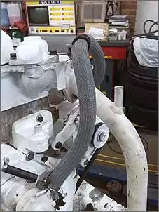

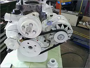

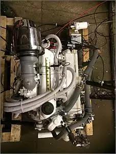

Habe den Motor auf Zwei-Kreis-Kühlung umgebaut.
Hier der Wärmetauscher

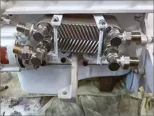

Standard Wärmetauscher
Hits:	242
Größe:	63,8 KB

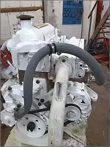

Standard Kühlkreislauf

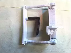

Alt 14.10.2018, 10:39
Ort: Aldenhoven
Beiträge: 271
Boot: Waterland 750

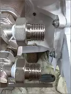

Standard Halterung Wärmetauscher
Hits:	107
Größe:	82,4 KB

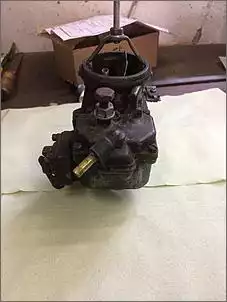

Alt 14.10.2018, 10:41
Ort: Aldenhoven
Beiträge: 271
Boot: Waterland 750

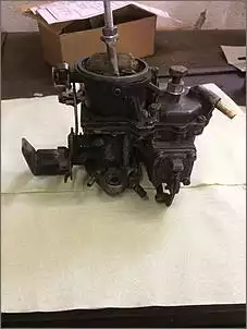

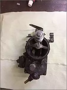

Standard Vergaser
Hits:	105
Größe:	49,0 KB

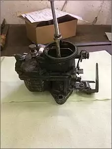

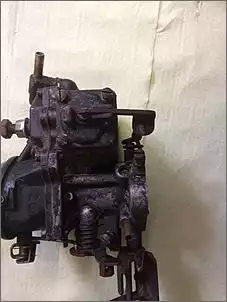

Standard Vergaser
Hits:	101
Größe:	47,9 KB
Alt 14.10.2018, 11:20
Benutzerbild von Bootspeti
Registriert seit: 24.01.2012
Beiträge: 1.794
Boot: Waterland 750
Rufzeichen oder MMSI: DK8886
Zitat von W.B. Beitrag anzeigen
Mit Heizkörperverscraubung weiß nicht ob du damit glücklich wirst,dir wird die Durchflussmenge nie und nimmer ausreichen
Mfg der Bootspeti

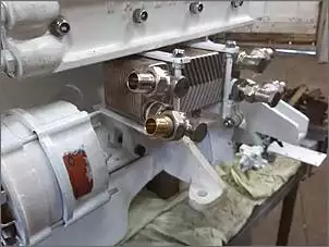

Hits:	103
Größe:	56,6 KB

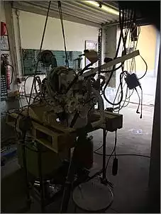

Standard Standlauf
Hits:	109
Größe:	73,1 KB
Alt 14.10.2018, 17:44
Ort: Aldenhoven
Beiträge: 271
Boot: Waterland 750
Standard Standlauf
Hits:	124
Größe:	79,9 KB

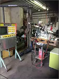

Alt 14.10.2018, 17:46
Ort: Aldenhoven
Beiträge: 271
Boot: Waterland 750
Standard Standlauf
Hits:	127
Größe:	72,5 KB

Alt 14.10.2018, 18:24
Ort: Aldenhoven
Beiträge: 271
Boot: Waterland 750
Hallo Bootspeti,
habe bereits einen Standlauf durchgeführt dauer 45 Minuten mit verschiedenen Drehzahlen.
Habe dabei gründlich die die Wassertemperatur geprüft. Ohne jegliche Mängel, die Kühlung war absolut ausreichend.
Gruß Bernd

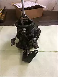

Standard Vergaser
