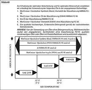

@ludo2006
Damit Du nicht erst nach Kroatien fahren musst
Name:	Motoröl - 3.0 ab BJ 2007.JPG
Hits:	567
Größe:	118,9 KB
Mercruiser User Manuals findest Du übrigens hier.

... Im Zweifelsfall würde ich mich immer an die Vorgaben des Herstellers halten, in Deinem Fall also 25W/40. ...
Die Vorgabe des Herstellers ist AUCH 15W40 (SAE 40W), zwar erst an 5. (oder letzter ) Stelle und nur über 10°C.
Gruß Lutz
Gruß Lutz
Mercruiser empfiehlt jetzt das vollsynthetische (eigene) 20W40.
Mit einem 20W50 wirst Du nichts falsch machen, ein xW 30 wäre mir zu dünn.
Seit Jahren verwende ich ein vollsynthetisches 10W40 und der Motor läuft tadellos.
Der Öldruck ist genauso hoch, wie er vorher beim 25W40 war.
Das ist auch logisch, da beide Öle bei Betriebstemperatur (also ca. 100°) eine ähnliche Viskosität haben. Lediglich bei niedrigeren Temperaturen ist das 10W dünnflüssiger als das 25W.
Götz

... ein xW 30 wäre mir zu dünn. ...
Sieht Merc auch so, deshalb nur unterhalb 10°C
Gruß Lutz
