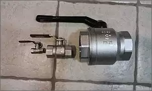

...es gibt die von klein bis gross und noch grösser
Hits:	146
Größe:	70,8 KB
einfach etwas hin und her bewegen und dann kräftig
OK, wenn das Boot im Wasser liegt lieber nicht so ganz kräftig.
Bei dem was die Dinger kosten lieber gleich neu,
ich möchte nicht im Notfall mit dem Hebel in der Hand,
Augen und Seedurchbruch weit aufgerissen erleben!
Gruss Konny

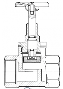

also ein befreundeter Gas-/Wasserinstallateur flucht anscheinend nur über solche Kugelventile. Ich soll da nichts mit Gewalt versuchen und WD40 wäre zwecklos. Wenn die sich garnicht mehr bewegen ist die Kugel festgegammelt.
Ich kann das mit dem Reiniger versuchen meint er, aber viel Hoffnung gibt es wohl nicht. Die Kugel wird selten an den Rändern blockiert, sondern meist ist die Oberfläche vergammelt und sitzt fest. Das deckt sich vermutlich mit den Erfahrungen von Matthias (Segelmatt).
Er empfiehlt übrigens Durchgangsventile anstatt Kugelventile zu nehmen. Diese wäre (im nicht-gefluteten Zustand) auch zerlegbar und leicht zu reinigen. Er kommt aber nicht aus der Boots-Technik. Was meint ihr?
Also ich habe auch zwei alte Durchlässe mit solchen Ventilen - nur die drehen durch, so dass irgendwer dahinter weitere Kugelventile verschraubt hat :-/.

Die Dinger haben einen geringeren Durchlass als Kugelhähne mit gleichem Gewinde und sind aus Messing.
Für Seeventile ist Bronze erste Wahl, oder V4A
Gruß 45meilen

Keine Ventile einbauen, sondern Schieber.
Die bieten vollen Durchgang, im Gegensatz zum Ventil.
Robert
