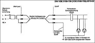

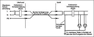

Zitat von RobG_NL Beitrag anzeigen
Ich dachte, wir reden uber "Land anschluss", nicht uber Bordnetz ......
Ja entweder ist der Trafo auf dem Boot, dann wird der PE nicht mitgeführt und an Bord vom Trafo abgenommen.
Hits:	179
Größe:	36,0 KB
oder er ist an Land dann wird er vom Trafo aus geführt
Hits:	195
Größe:	36,4 KB
Bilder sind aus der Norm. VDE0100 Teil 709
Anhang 604117
Anhang 604118
Bei mir ist es den 1., de 2. habe ich noch nie gesehen ...

Volker ,
wo ist den an den Bootsanlegern der "Anfang " des Schutzleiters ?
Irgendwo im Nirwana. Es muss doch wohl die Spundwand neben
Mir sein , damit ich wirklich identisches Potenzial dazu habe und
bei mir nichts am.UW Schiff abgefressen wird .
Wenn der Fi nur zweipolig trennt , ok , aber über eine einfache Relaisschaltung
wird anschließend der dritte getrennt.
Dann haben alle recht und können gut schlafen.
In unserer Winterhalle ist der Tiefenerder unmittelbar unter dem Zähler kasten
eingeschlagen. Da weiß ich immer , woran ich bin.
An Bord weiß ich das eben nicht , da will ich im Ernstfall immer allpplig vom Land
getrennt sein.
Gruss Hermann
Ach so , was sollen denn dann die galv. Isolatoren für den Schutz Leiter ?
Geldschneiderei ( ? ) !
die Steganlage so dass sie aus Metall ist, muss ja geerdet sein und somit ist der Massepunkt direkt der Steiger neben dir.
hab dir nochmal den Abschnitt aus der Norm angehängt. Les dir den letzten Satz durch.
Hits:	129
Größe:	26,4 KB
Alt 25.02.2015, 15:08
uli07 uli07 ist offline
Registriert seit: 25.05.2008
Ort: Bad Oeynhausen
Beiträge: 9.213
8.195 Danke in 4.923 Beiträgen
Was man alles neues hier so hört
Ich schätze mal wenn das hier ein Fi-Schalter Hersteller ließt gibt es bald 3-polige bzw 5-polige Schalter ...........
Gruß Uli07
Alt 25.02.2015, 15:12
billi billi ist gerade online
Beiträge: 42.150
37.939 Danke in 22.706 Beiträgen
zum Glück gbt es Verordnungen die das Verhindern
Alt 25.02.2015, 16:57
Benutzerbild von hermann.l
Registriert seit: 02.06.2005
Ort: Im Emsland am Wasserfall
Beiträge: 2.855
Rufzeichen oder MMSI: DD****
2.655 Danke in 1.310 Beiträgen
Der nicht zwingend identisch sein muss mit dem mir durch die Stegverkabelung
angebotenen Schutzleiterpotenzial . Er kann es sein und das wäre dan der 6-er
mit Superzahl.
Was den Text angeht.
Es gibt keinen gesetzlichen Zwang , dauerhaft den Schutzleiter an Bord mit
dem Blechschiff und damit mit dem Minuspol verbunden zu haben , wenn das Bordnetz
spannungsfrei ist. Dann wären auch die von vielen so hochgelobten galv. Isolatoren
Illegal.
Es gibt nur eine sinnvolle Lösung. Jeder hat " an Land " einen dicken Trenntrafo
für die benötigte Maximalleistung. Dann sind alle Probleme beseitigt.
Bis dahin hilft , alles exakt verkabeln , kein Pfusch , Phase und Null richtig
anschließen und mit dem Milliohmmeter vom ankommenden Schutzleiter
zum Stegpoller , zur Spundwand und insbesondete zu den Nachbarbooten
vorne und hinten und zu beiden Seiten messen.
Alles unter 100 mOhm ist super ( max. Länge der Verbindung unter 8m) .
Bei 1Ohm ist immerhin schon ein 80 m langer 1, 5 quadrat mm Leiter dazwischen.
Gruss Hermann

Der “Streitpunkt” ist:
zumindest in der EU gibt es vorschriften und da darf der FI keinen Schutzleiter Trennen...
Begruendet wird das mit
…hab dir nochmal den Abschnitt aus der Norm angehängt. Les dir den letzten Satz durch.
Nun ist ein FI aber doch kein Ueberstromschutzschalter bzw. eine Ueberstromschutzeinrichtung, sondern ein Fehlerstromschutzschalter?

Wo wird den gesagt das dies ein Überstromauslöser ist ?
Ein FI ist an Bord nicht vorgeschrieben.
Zeig mir einen FI der einen Anschluss für einen Schutzleiter hat damit dieser getrennt wird.
Alt 25.02.2015, 17:06
