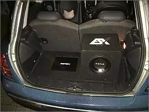

Dann bebildere ich mal mein wahn
angefangen hat das ganze als simple idee meine Endstufe zu verstecken
da ich doch gerne ein Kofferraum hätte
Hits:	64
Größe:	54,2 KB

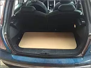

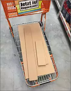

fix mal ausgemessen und vorerst nur eine Platte geholt, da ich nicht wusste ob das alles so richtig ist - war es nicht hab das Plastik drum herum ignoriert
Hits:	72
Größe:	113,9 KB

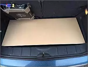

also neu gemessen und den rest ergattert
Hits:	61
Größe:	121,5 KB

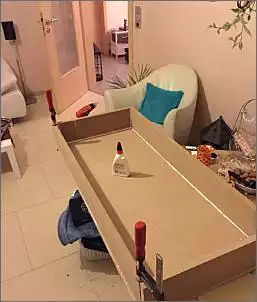

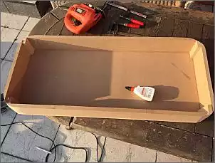

zuhause angekommen , das Bügelbrett freigelegt und den kasten zusammen geklebt
Hits:	65
Größe:	95,8 KB
mit dem Bandschleifer die ersten Anpassungen vorgenommen
Hits:	65
Größe:	117,9 KB
und das letzte Bild zeigt den momentanen zustand , kann aufgrund von regen nicht weiter machen
habe jedoch für die Halteösen die Öffnungen geschaffen - paar mal mit der Stichsäge abgeruscht deshalb schauts so aus
noch spannt der kasten ein wenig, er muss hinten bisschen plan geschliffen werden dann sollte es perfekt passen
Hits:	74
Größe:	118,7 KB
das war es vorerst bis hierhin
heute habe ich ein neues Massekabel ergattert und werde dies die tage neu verlegen - das alte würde unter dem Kasten verlaufen was nicht so optimal ist
Es grüßt Flo
Ist das nicht Weissleim? Dann waere es geleimt, nicht geklebt.
Kleben und Leimen ist nicht dasselbe...
Kluggeschi$$enen Gruss, und ----weiter machen!
Alt 21.02.2015, 17:08
Benutzerbild von Bartho
Bartho Bartho ist offline
Registriert seit: 13.06.2010
Ort: Nähe Cuxhaven
Beiträge: 2.982
Boot: Bavaria 820
Rufzeichen oder MMSI: DJ4866
Wusste ich jetzt nicht

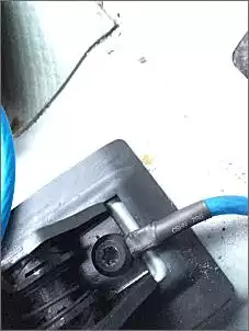

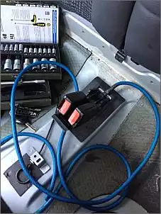

Hab eben noch fix den massepunkt neu gesetzt
Hits:	60
Größe:	84,8 KB
Hits:	75
Größe:	76,0 KB
Hits:	71
Größe:	44,9 KB

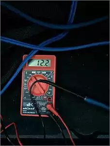

Schraube mit loctite rein geschraubt und dann mal fix testen ob was ankommt
Hits:	80
Größe:	43,1 KB
Läuft

Als Massepunkt die exakt mit Drehmoment
angezogene Sicherheitsgurt Befestigung...
Da wär ich jetzt auch nicht drauf gekommen
Akki
Alt 21.02.2015, 19:25
Ort: Nähe Cuxhaven
Beiträge: 2.982
Boot: Bavaria 820
so'n bisschen zweifel lese ich da raus
keine angst , hab'n Werkstatthandbuch für meinen kleinen und ein Knackstock mit frisch aufgefüllten Knackpatronen
Es grüßt Flo

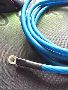

Nachdem das 10 mm² einen 20 mm² von Dietz wich geht es nun Schwarz weiter
Hits:	69
Größe:	43,4 KB
Hits:	60
Größe:	29,6 KB

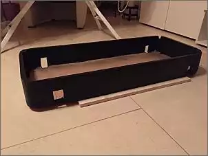

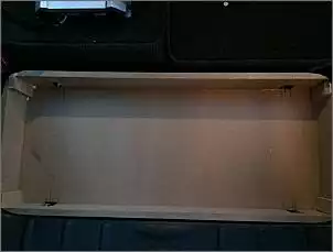

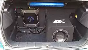

Der Kasten ist nun soweit finish
Hits:	57
Größe:	63,7 KB
Der Deckel wird noch bezogen
Hits:	56
Größe:	59,7 KB

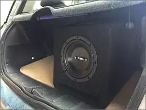

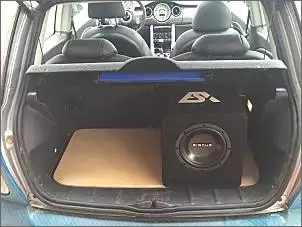

Und so würde/wird es mit Kasten aussehen
Hits:	65
Größe:	67,1 KB
Hits:	66
Größe:	49,8 KB
Es grüßt Flo

...Und so würde/wird es mit Kasten aussehen...
Die Anlage wär zwar für mich überpowert, aber verglichen zur vorher echt klasse!

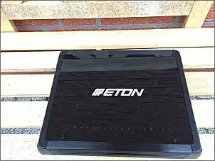

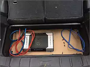

Weiter gehts
Endstufe kam neu , wie geplant
Hits:	68
Größe:	83,7 KB

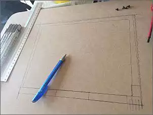

dann anzeichnen , nur Plexiglas sichtbar oder die ganze Endstufe ich entschied mich der einfachheit das Plexiglas zu zeigen, welches man von der Endstufe abschrauben kann
Hits:	71
Größe:	67,8 KB

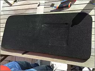

nächster schritt , Sprühkleber und Teppich
Hits:	73
Größe:	117,3 KB

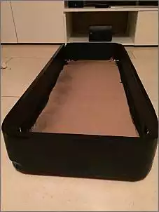

mal probeweise rein gelegt
ich habe ungefähr eine 13mm tiefe und 20mm breite nut mit der Oberfräse gemacht damit die Endstufe bündig abschließt
Hits:	61
Größe:	82,0 KB
am abend dann endlich, fertig
ich find es hat optisch was kann sich sehen lassen
Hits:	75
Größe:	83,9 KB
Es grüßt Flo
