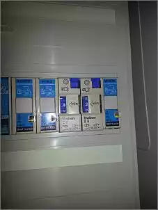

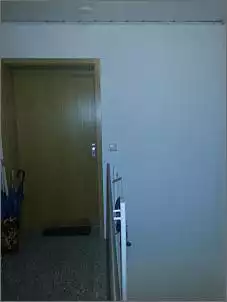

Alt 15.01.2015, 17:09
billi billi ist gerade online
Beiträge: 42.126
37.916 Danke in 22.690 Beiträgen
Hier mein Flur 2.OG
Name:	2015-01-15 17.49.57.jpg
Hits:	73
Größe:	35,2 KB
und die Zeitrelais
Name:	2015-01-15 17.50.26.jpg
Hits:	78
Größe:	46,6 KB
Das eine ist für draußen
