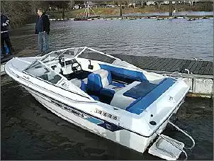

Ich hatte vor ein paar Jahren mal eine Renken 1700 mit 2,3 L OMC-Motor.
Abgesehen davon, das ich eine Unsumme in den blöden Motor/Antrieb stecken musste
um ihn zum Laufen zu bringen, reichte der aber eigentlich aus.
Zumindest zu zweit. Mit 4 Personen wurde es etwas schwieriger.
Das Boot war einen halben Meter kürzer als das Neue werden soll und rund 300 kg leichter.
Das war das Boot:

Insofern wäre ein 4-Zylinder wahrscheinlich auch in Ordnung. In den beiden von mir favorisierten Booten sind aber die
größeren Motoren verbaut.
Aus der Diskussion hier entnehme ich für mich, das es was die Technik angeht keine großen Unterschiede zwischen
dem 4,3 und dem 5,0 L Motor gibt.
Ich dachte immer der kleinere wäre moderner. Aber eigentlich sind diese Gussblöcke ja eh alle veraltet
Ich mache die Entscheidung jetzt vom Pflegezustand des Bootes/Motor/Antrieb abhängig.
