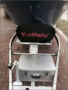

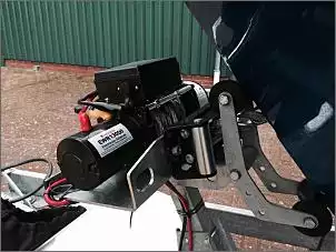

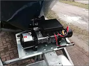

Hallo liebe Beitragsteilnehmer,
nach Infos durch Eure Beiträge und andere Infos habe ich mir eine Winde montiert. Funktioniert toll.
Bilder nachstehend:

Winde mit Abdeckhülle ca. 240 Euro
Montagehrundplatte für Winde 85 Euro
Alukiste 59 Euro
90 AH Batterie ca 80 Euro
Einbaukosten extra, aber wenn man das (im Gegensatz zu mir) selbst erledigen kann, fallen die nicht an

Ich bin total zufrieden mit der Winde, wichtig ist für mich das ich nicht kurbeln mss

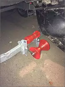

Fertig ! Mit Zentrierrolle. !

Also der Aufbau sieht mal richtig gut aus!
Drei Fragen habe ich aber direkt noch dazu:
  1. Hast Du die Montageplatte der Winde auf dem bestehenden Windenstand angebracht, also anstelle der vorhandenen Handwinde montiert, oder ist der Aufbau neu?
  2. Wickelt sich das Stahlseil sauber auf die Trommel auf oder muss man da per Hand (Verletzungsgefahr!) eingreifen, damit es sauber immer von einer Seite zur anderen rüberläuft?
  3. Ich erkenne in Deiner Verkabelung keine Sicherung (zwischen Batterie + und Winde) - hast Du auf eine solche verzichtet oder ist sie einfach gut versteckt?

musst du da nicht noch ne Strebe zwischen den beiden Rollen setzen?
deine Zentrierrolle knickt doch ab?

Zu 1)
Der Windenstand ist der alte, wir haben die zu der Winde passende Grundplatte einfach an Stelle der alten Winde dort montiert
Zu 2)
Das wickelt sich weitgehend von selbst auf, wir haben die Länge aber von ursprünglich 22 m auf 14 m gekürzt, dadurch ist es nicht schlimm wenn das Seil auch mal nicht so 1A genau läuft. Wenn die Last des Boots dran hängt, läuft sowieso besser als beim Test ohne Boot.
Zu 3)
Das weiß ich selbst nicht, muss mal nachsehen, oder den Monteur vom Boschdienst fragen

Dann muss ich das System erläutern.
Es ist vom Hersteller diesen Zentrier-Ladehilfe so gedacht, das die hintere V-Rolle, die etwa 13 cm tiefer montiert ist, knapp unter Wasser ist. Und das V des Kiels dagegen stößt. Dann ziehst du mit der Winde - der Bug kommt hoch, und sofort wird die Last auf die rote "echte Kielrolle" übertragen. Dann hat die V-Rolle keine Funktion mehr.

Zitat von Guymarine 560 Beitrag anzeigen
Zu 1)
Guten Abend,
die Rotfuchs EWR 13000 wiegt satte 40kg mit dem Stahlseil. Hält der Windenstand wirklich so viel Gewicht aus? Ich bin auch überrascht, dass die breite Winde auf der schmalen Platte vom Windenstand hält. Ich habe die Warrior C9500 short drum recherchiert, die wesentlich schmaler ist und mit Kunststoffseil nur 20kg wiegt.
http://www.seilwindenshop.eu/4313kg-212v-sd-syn.html
Allerdings ist die mit 609,- € auch deutlich teurer als EWR 13000 (mit Kunststoffseil wohl ca. 350,- €).
Es gibt noch die Alpha 9,5 von horntools, ebenfalls eine schmale Ausführung für Anhänger, aber mit 730,- € (auch Kunststoffseil) nochmal 130,- € teurer.
http://webshop.horntools.com/seilwin...-p-5020-1.html
Was meint ihr, lohnt es sich den Mehrpreis auszugeben? Mein Boot hat ein Leergewicht von 2,4 Tonnen.
Servus, Jonny
Servus Jonny
Geändert von JonnyC (19.06.2015 um 23:53 Uhr)

wäre schön, wenn sich hierzu noch jemand melden würde.
Ist es ratsam, die rel. schwere (40kg) "Chinawinde" Rotfuchs EWR 13000, mittels Monatgeplatte auf den schmalen Windenstand zu montieren, um das rund 2,8 t schwere Boot auf den Hänger zu ziehen? Ich würde allerdings das Stahlseil gegen ein kürzeres Kunststoffseil austauschen.
Oder soll man besser den Mehrpreis in die leichtere und schmalere Warrior c9500 SD, die wohl die gleiche Zugkraft hat, investieren? Oder spielt das Gewicht und die Breite der Winde dabei keine Rolle?
Schönen Sonntag, Jonny

Hallo das klappt bei uns sehr gut. Der Windenstand hält das. Allerdings wiegt mein Boot nur 1.400 kg

Hallo Heinz,
danke für die Rückmeldung. Bestanden bei Dir keine Bedenken, dass die Stützlast für die Anhängerkupplung zu hoch wird, wenn 40kg Winde auf dem Windenstand montiert sind? Wie habt Ihr das gelöst?
Servus, Jonny
