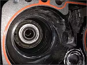

Was verstehst Du denn nicht
Gruß Alex
Das mit der Druckrichtung vom Simmering
Bitte nicht falsch verstehen bin nicht Beratungsresistent
Ich habe es ja extra so gemacht wie du es mir geschrieben hast.
gruß Thomas
Alt 11.12.2014, 22:28
Benutzerbild von vargtimmen
Registriert seit: 19.09.2012
Beiträge: 2.266
Boot: Neptunus 106
Sieht gut aus, Feder nach innen zum Transom.
Anders herum würde sich der Spalt samt Feder mit Dreck zusetzten.
Der dann vllt. hart wie Stein wird.
Außerdem, ..... wieviel Druck ist denn da.
Wenn Dein Transom 1 Meter unter Wasser hinge, dann hast Du 0,1 bar.
Gruß Alex
nö 1,1 bar
gruß Thomas
Von außen ist quasi kein Wasserdruck auf dem Simmering, .... da ist mehr Druck von innen, wenn Du die Motorklappe mal feste zuschlägst

Zitat von Zeuss Beitrag anzeigen
So simmerring ist eingeklebt am Wochenende kommt der Rest.Anhang 587962
Ist der simmerring so richtig [emoji780]
Hatte bis jetzt immer gedacht das die Feder druckseitig sein muss.
Gruß Thomas

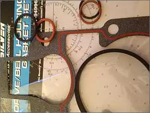

sage mal Alex liege ich damit richtig:
Habe beim GASKET 4 Oringe zwei davon sind gleich und müssten auf der Welle (Stützwelle) sitzen.
dann eine für Wasserdurchgang
aber dann habe ich noch eine über.
gruß Thomas

Kommt direkt vor die Verzahnung, in die Nut.
Ältere Antriebe hatten das nicht.
GrußAlex

gut dann brauche ich diese ja nicht
Die zwei gleich großen Ringe sitzen dan wie schon geschrieben auf der Welle ?
und ist es ausreichend wenn ich die große Montagedichtung einfach mit etwas fett vorne am Bell-Gehäuse setze und dann den z Antrieb reinschiebe oder sollte ich sie lieber festkleben.

Die Papierdichtung habe ich auch nur mit Fett angeklebt.
Auf den Wasser O-Ring und den großen 4-Kant O-Ring habe ich zusätzlich Hylomar zum Einkleben genommen.
Gruß Alex

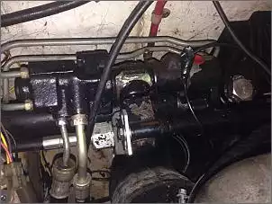

Jetzt habe ich grade im Motorraum den lenkzylinder fest gemacht.
Aber ich kann diesen immer noch wackeln ist das normal ❓
Oder muss der fest sitzen, und ich muss die Schrauben noch fester ziehen.
Gruß Thomas

Schrauben bekommen 50 Nm und der wackelt bei mir auch etwas.
Gruß Alex
Gruß Alex
Dankeeeeeee
dann kann ich das auch Fertig machen.
