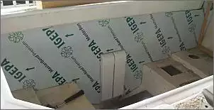

11. Beitrag: Innenausbau
3. Beispiel: Achterkabine:
a: Bodenbretter: da der Boden zur Seite ansteigt, mussten die seitlichen
Bretter mühevoll angepasst werden
b: danach begann der Aufbau der "Spielwiese". (Bb)
wie die fertig war haben wir Schablonen erstellt und uns vom örtlichen
Matratzenhändler die Matratzen nähen lassen. (die stehen jetzt noch bei
uns zuhause rum !)
c: dann begann der Aufbau des Schrankes an der Stb Seite ! Was hier in 1
Satz erledigt ist, dauert ca. 3 - 4 Wochen, bei täglichem Einsatz.
Der größte Zeitaufwand ist immer die Herstellung von Schablonen und die spätere Feinanpassung an Ort und Stelle.
Fortsetzung folgt !

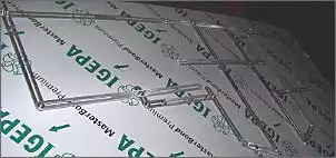

Aus was ist Das Material fur die vorlagen? Pappe?

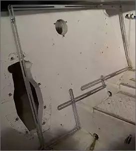

Hallo !
Schablonen:
- für Holzarbeiten - aus 3mm starken 5mm breiten Holstreifen - geklebt mit Heißkleber
- für große Flächen (Matratzen) aus starkem Packpapier
Hermann

Hallo, wenn Du nochmal schwierige Einpassungen vornehmen musst, dann mach das so wie auf den Bildern.
Die Furnierstreifen sind gesägt, etwa 2,5 mm stark und mit Heissklebepistole gefügt.
Dann werden die Schablonen mit Heissklebepunkten auf der Sperrholzplatte fixiert und mit Sägeschiene/kreissäge und Stichsäge ( Stahlsägeblatt !!! ) exakt ausgesägt. Passt perfekt und geht rasend schnell.
Drittes Bild: Schablonenbau
Viertes Bild: Fertig verleimter Spant
Fünftes Bild: Schablonenstücke werden am Bandschleifer angepasst
Sechstes Bild: Damit lassen sich auch Monsterplatten perfekt einpassen
Die letzten Bild zeigen das Endergebnis nach der Epoxidbeschichtung der Spanten.
Der Bau von so einer Schablone dauert nicht länger als eine halbe Stunde. Das Ausschneiden der Platte etwa auch so. Dann gibt es noch Feinstanpassungen mit dem Fein Multimaster. Danach ist die Fugenbreite gleich null.
Oh, ich las gerade, dass Du es ja genauso gemacht hast. Hätt´ich mir den Beitrag ja sparen können.

Ich will mehr Like Buttons dafür... GOIL --- verstehen tue ich es nur nicht...
Nochmal für mich zum Mit Meißeln... Ich nehme diese 2,5mm Funierteile und klebe diese dann mit der Heissklebe Pistole in der Größe zusammen wie ich es brauche?!
Geändert von desertking (10.12.2014 um 13:33 Uhr)
Alt 10.12.2014, 14:56
Cheerstoni Cheerstoni ist offline
Registriert seit: 08.09.2012
Ort: Niederösterreich
Beiträge: 1.478
Boot: Acquaviva 23, Elan 505 special
1.209 Danke in 535 Beiträgen
Nicht ganz.
Aus den Furnier-Streifen "bastelst" du nur die Schablonen, das ist einfacher als die aus ganzen Platten (Karton, etc) anzupassen. Die Streifen klebst du mit der Heißklebepistole zusammen, bis du die gewünschte Form hast, und diese fertigen Schablonen legst du auf die zu schneidende Platte.
So hät ichs verstanden bzw hab ichs so ähnlich gemacht

Es gibt noch eine einfachere Möglichkeit um Schablonen zu bauen.
Im Boot zusammenschrauben.
Hits:	234
Größe:	119,6 KB
Aud das Material legen, anzeichen und aussägen.
Hits:	207
Größe:	97,4 KB
Passt wie ein Maßanzug.
Hits:	181
Größe:	62,4 KB

Geht das hier auch?
Name:	aaa Spantreparaturen 045.jpg
Hits:	255
Größe:	70,5 KB

Zitat von seebaer150 Beitrag anzeigen
Geht das hier auch?
Natürlich sind dem System Grenzen gesetzt.
Aber für einfache / eckige Formen ist das eine schöne Sache.
