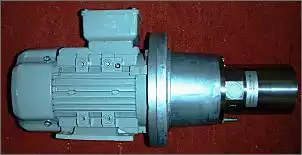

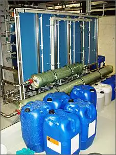

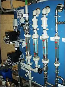

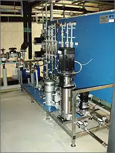

Anbei ein paar Bilder einer kleineren (im Vergleich zu kommunalen) RO-Anlage (macht aus Trinkwasser Prozesswasser) im Keller eine Universität, für die ich arbeite. Das sind 8-Zoll-Membranen, mit denen dutzende Labors versorgt werden.
HD-Pumpenstation
Vor-Filterstation
Membranstation
Didos "Pumpstation"

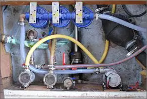

Hits:	135
Größe:	156,5 KB
Didos "Vorfilterstation, hier noch mit 3 statt 4 Vorfilter

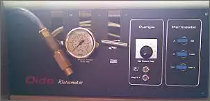

Hits:	130
Größe:	49,6 KB
Das Bedienpanel
