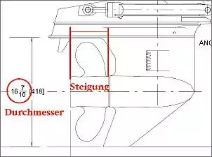

Zitat von SRV190 Beitrag anzeigen
Was hat bei Euch denn die Steigung mit dem Durchmesser zu tun???
Es hieß "größere" Propeller nur ohne Finne und das sind die beiden Größen eines Propellers. Einer von beiden muss ja der Finne im Weg sein
Hits:	58
Größe:	54,3 KB
Gruß Lutz
Nur Tonic ist Ginlos.
Geändert von B4-Skipper (01.04.2015 um 10:44 Uhr) Grund: Bild ergänzt

Die Steigung kann sich unabhängig von der Propellernabe ändern!!!
Oder denkst Du ein 15.25x30 hat eine 30Zoll-Nabe???
Die Steigung ist nicht die Länge der Nabe (wie in Deinem Bild angegeben) sondern die Strecke die der Propeller (ohne Schlupf) wärend einer Umdrehung zurück legt.

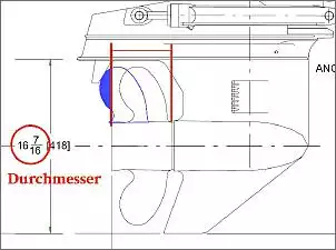

Die Steigung kann sich unabhängig von der Propellernabe ändern!!!. ...
Selbstverständlich, habe auch nichts gegenteiliges behauptet.
... Oder denkst Du ein 15.25x30 hat eine 30Zoll-Nabe??? ...
Im Gegenteil, ich weiß, dass die Nabe eines 16x14 genauso lang ist wie die Nabe eines 16x19.
Sonst bräuchte man ja für jede Propellersteigung eine andere Propellerwelle
... Die Steigung ist nicht die Länge der Nabe (wie in Deinem Bild angegeben) sondern die Strecke die der Propeller (ohne Schlupf) wärend einer Umdrehung zurück legt.
Auch das ist unbestritten aber vielleicht ungüstig bezeichnet in meiner Skizze.
Das ist natürlich der Bereich, der für die Blätter der Propeller mit unterschiedlichen Steigungen zur Verfügung steht - ohne mit der Finne zu kollidieren.
Fakt ist aber, dass die Blattspitze über die Nabe herausragen müssen, damit sie mit der Finne ins Gehege kommen - Blauer Bereich.
Hits:	50
Größe:	52,8 KB
offensichtlich ist dies bei höheren Steigungen wohl der Fall.
Gruß Lutz

Hallo Lutz.
Ach Du meinst Propeller mit extrem hohen Rake!
Ich denke kaum das ein Standart-Prop so viel Rake haben wird.
Das wirst Du wohl bestenfalls bei einem Cleaver, Chopper o.ä. finden.
Diese können ggf. über das Ende der Propellernabe hinaus ragen.
Hits:	69
Größe:	51,3 KB
MfG
