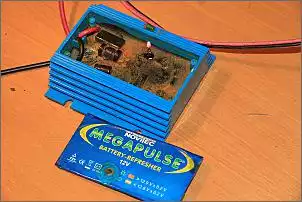

Ich hatte schon mehrere Defekte:
Einer schaltete sich nach mehr als einem Jahr plötzlich nicht erst bei ca. 12,8 Volt ein, sondern lief immer und hat damit die Batterie leer gelutscht.
Der wurde aber von Novitec direkt und anstandslos umgetauscht.
Bei zwei weiteren war ich selbst schuld (einer im Boot, einer im Auto).
Die hatte ich so ungünstig platziert, dass Regenwasser dran kam und sie voll liefen. Sieht man aber leider nicht von aussen.
Die Platine ist zwar vergossen, aber manche Bauteile (z.B. die LED) liegen trotzdem frei. Die sind schlicht weg korrodiert.
Unter dem Etikett kann man mit vier Schrauben den Deckel lösen und reinkucken. Sollte trocken sein. Meine aktuellen beiden Megapulse werde ich noch komplett bis unter den Deckel vergießen...
Hallo Hans, danke für die Rückmeldung. Bin ich ja wohl doch kein Einzelfall. Meiner ist im PKW kaputt gegangen, kam kein Regenwasser dran aber ob er die Motorwärme nicht vertragen hat

Zitat von Jip Beitrag anzeigen
@ all: wer hat denn schon mal einen Defekt bei Novitec Pulser gehabt? Mich wundert dass so ein vergossenes Teil versagen kann, hatte ich nur ein Montags Teil erwischt ?
Ich habe heute abend den abgesoffenen Megapulse "wiederbelebt".
An die Stummel der weggegammelten grünen 5mm-LED habe ich eine neue rote 3mm-LED angelötet... Bis jetzt funktioniert er wieder.
Hits:	763
Größe:	129,2 KB
ID:	574586 Klicken Sie auf die Grafik für eine größere Ansicht
Hits:	256
Größe:	106,6 KB
ID:	574587 Klicken Sie auf die Grafik für eine größere Ansicht
Hits:	219
Größe:	93,8 KB
Der sieht ja übel aus,.. Bist Du sicher dass der wieder funktioniert oder leuchtet nur noch die LED ? Hast Du mal ein Osszi dran gehalten, ob er wirklich noch Stromspitzen sendet ?
Bei meinem war es so, dass die grüne LED nur noch ganz kurz beim anklemmen aufflackerte und dann aus war, das konnte man beliebig oft wiederholen.
Der Pulser wird übrigens an der Unterseite im Betrieb ganz leicht warm, was ein Zeichen dafür ist, dass ein Teil der Energie aus der Batterie nicht zurück gepulst wird sondern verloren geht, noch ein Grund das Ding nur beim Laden anzuklemmen, so mache ich das momentan.

Mangels passendem Mess-Equipment kann ich das natürlich nicht mit Sicherheit sagen...
