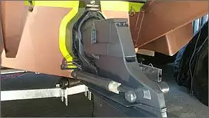

...wichtig bei Kupferantifoulings ist natürlich noch der 5-cm Abstand um den Antrieb, ich hoffe, das hat niemand hier vergessen...Klicken Sie auf die Grafik für eine größere Ansicht

VC 17 ist als AF eher binnen geeignet, VC 17 Extra bedingt auch im Salzwasser.
Der große Vorteil von beiden ist dass fast kein Schichtaufbau stattfindet, da extrem dünn
Wenn obiger Vorteil nicht wäre, wäre das Produkt schon lange vom Markt, weil tot, da es div bessere Bewuchsschutz AF 's gibt
Gruß 45meilen
