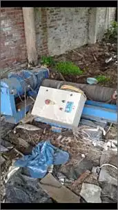

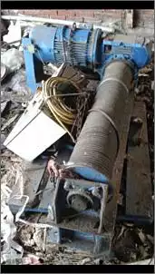

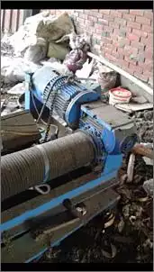

Standard Zugkraft berechnen für E-Winde?
Manchmal kommt es anders als man denkt. Nun gehen die Planungen hiermit weiter. Super-Schnapper auf Ebay-Kleinanzeigen. Die Fotos waren nicht so vielversprechend vom Umfeld her, aber die Winde ist 1A
Hits:	106
Größe:	49,1 KB
ID:	572323Klicken Sie auf die Grafik für eine größere Ansicht
Hits:	108
Größe:	34,3 KB
ID:	572324Klicken Sie auf die Grafik für eine größere Ansicht
Hits:	107
Größe:	47,5 KB
ID:	572325Klicken Sie auf die Grafik für eine größere Ansicht
Hits:	103
Größe:	49,6 KB
Gerade abgeholt....
MfG von der Küste
Holger

Bitte beim Ziehen mit Seilwinden die Seilspannung beachten, wenns reissen sollte kann es böse werden.....
Kette zwischen zwei Pfosten: Auch hier auf die max. Belasstung einer mehr oder weniger gespannten, seitlichen Belastung achten: Je mehr sie durchhängt desto weniger Spannung muss sie aushalten. Also kein I sondern soviel V wie möglich ( die Buchstaben sollen den Kettenverlauf bildlich darstellen )

Standard Trotzdem: Reibung nicht vergessen
Holger, du hattest auf einen entsprechenden Hinweis oben geschrieben:
"Werd den Wagen mal aufbocken und mir die Räder genauer anschauen"
Vielleicht hast du's ja längst gemacht. Aber falls nicht, solltest du dich auch von der sehr zugkräftig aussehenden Winden-Neuerwerbung nicht davon abbringen lassen.
Eventuell mangelhafte Schmierung der Radlager der Lore wirkt auch auf die Verankerungskräfte der Winde zurück (Hallenpfosten oder was auch immer). Auf die Seilspannung natürlich auch.
