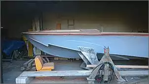

So der Trailer ist raus unterm Boot. Die fahrbaren Böcke haben mir dabei sehr geholfen auf dem begrenzten Raum, den Trailer drunter wegzuziehen. Die sind so massiv, die tragen garantiert jeder 2t.
Jetzt noch die letzten Schleifarbeiten und dann kommt die erste Farbe drauf.
Hoffe, die Bilder sind zu sehen. Und weiter geht´s...

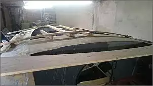

Hallo ,
habe gestern mal die Schablone für das Deck erstellt. Es soll ein Holzdeck werden.
Habe auf 2,10 mtr. Breite einen Deckssprung von 15 cm genommen. Die Schablone sieht ganz gut aus vom Bogen her. Hat jemand Erfahrung, wie groß der DS bei offenen Motorbooten / Runabouts sein sollte/kann?

Zitat von Volga70 Beitrag anzeigen
Hallo ,
Da stellen sich die Gegenfragen:1.Wie dick soll das Deck werden?Als selbsttragende Schale oder mit Decksbalken?
Grundsätzlich braucht ein dickeres Deck eine kleinere Balkenbucht als ein dünneres.
Warnung!!!Die Verbindung vom Holz zum Metall braucht gaaaanz viel Beachtung!!!

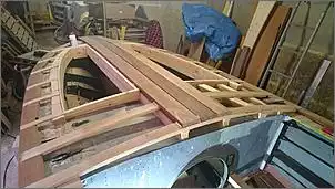

Danke für die Hinweise. Ich habe vor, auf das Alu-deck längs Träger mit Sikaflex aufzuklären. Schrauben will ich möglichst nicht verwenden.
Darauf soll dann quer eine Lage Leisten (Kiefer 1cm stark) aufgeklebt werden und anschließend noch eine zweite Lage draufgeklebt, um die Rundung zu fixieren.
Darauf sollen dann Längs die richtigen Decksbretter geklebt werden. Dafür will ich dann Mahagoni 19 mm verwenden.
Ich habe mal Bilder von einem Prinzipversuch angehängt. Ich hoffe die sind zu sehen, sonst kommen sie nochmal extra. Auf dem einen die Anpassungsfähig mit, auf dem anderen ohne Schablone.Klicken Sie auf die Grafik für eine größere Ansicht

Wenn ich das richtig verstanden habe willst du doch so etwas wie Decksbalken anfertigen aber mit nur zwei Lagen bleiben die nicht gut in Form,lieber dünnere Lagen(Lamellen) und dan mindestens fünf.
Mahagoni als masives Stabdeck?Ob man da ausreichend gute Qualitäten bekommt und ob man die Quelldrücke in den Griff bekommt wenn das alles nur verklebt ist?
Mein Vorschlag wäre das Vordeck als fast selbsttragende Schale aus drei Lagen vier Milimeter Bootsbausperrholz über einen improvisierten Block zu verleimen der Einfachheit halber mit EP-Harz und die Stabdeckoptik meinetwegen auch mit Mahgoni-Dickfurnieren(5-6mm)herstellen.
gruss hein

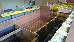

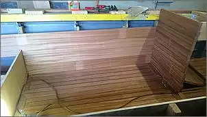

Hab zwar lange nichts mehr geschrieben, aber nichts desto trotz doch ein bisschen weitergemacht.
Der Beitrag vom Holzwurm (http://www.boote-forum.de/showthread.php?t=120054) hat mich inspiriert, es doch mit Massivholz zu versuchen.
Mit den ersten bodenbrettern sammle ich Erfahrungen, da ich ja kein Profi bin. Das Ergebnis finde ich für mich ganz gut. Die Platten werden nun noch mit Fugenmasse verfugt und anschließend das Ganze geschliffen und lackiert.
Als Fugenmasse habe ich vor, weiße oder hellbraune Masse zu nehmen. Bei den Herstellern bin ich noch auf der Suche.
Sika, Tikal, SABA, Pantera, Weicon,rotabond ... Interessanter ist wohl neben dem Preisunterschied, der Unterschied in der Verabreitung. Gibt es hier im Forum dazu einen Thementhread dazu oder ist eher alles in Einzelthemen "versteckt"?
Hier noch ein paar Bilder. Die Unordnung bitte als kreatives Chaos betrachten

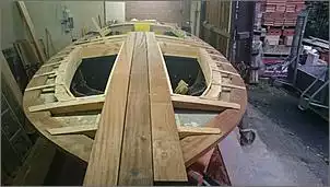

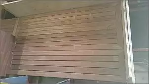

Das Vordeck ist nun soweit abgedeckt. Was dort jetzt noch ansteht, ist das Ausleisten. Dazu muss ich aber erst noch die Leisten anfertigen.
Dann natürlich schleifen und lackieren und zu guter Letzt noch die Lukendeckel.
Aber jetzt geht´s erstmal hinten mit dem Ausbau weiter, dass ich dann anfangen kann, die Elektrik und Steuerung für den Motor zu verlegen. Letzterer ist auch aus der Inspektion zurück und hat einen klasse Zustand für sein Alter, wartet also nur noch auf die Probefahrt.
Die ganzen Anpassungs- und Kleinarbeiten fressen unheimlich viel Zeit. Ruck Zuck sind 2 Stunden rum und man erst ein - zwei Bretter wieder fertig. Wenn man doch nur mehr Zeit hätte...

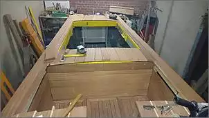

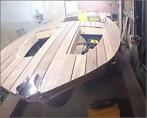

So langsam nähere ich mich mit den Holzarbeiten dem Heck und damit auch dem Ende der Decksarbeiten, was den Holzaufbau betrifft. Dann natürlich "nur" noch ausleisten, gummieren, schleifen, lackieren, schleifen, lack... na usw.
Vielleicht schaffe ich die Restdecksarbeiten ja noch dieses Jahr, so dass es im Januar mit dem Lackieren und Versiegeln losgehen kann. Hier nochmal ein aktuelles Bautenstandsbild vom "Innenraum".
Ich wünsche allen Bootsfahrern, -bauern, -restaurierern, -umbauern, -ausbauern und -interessierten ein schönes Weihnachtsfest.
Hits:	775
Größe:	60,1 KB
Viele Grüße aus dem Rheinland
Jegliches hat seine Zeit...
Alt 18.01.2016, 13:06
Benutzerbild von Volga70
Volga70 Volga70 ist offline
Registriert seit: 21.05.2014
Ort: Mönchengladbach
Beiträge: 71
Boot: Volga70; Fjord 26 Consul
121 Danke in 39 Beiträgen
Standard Baufortschritt
auch im neuen Jahr soll es nun wieder weiter gehen. Die Weihnachts- und Jahreswechseltage gingen ja mehr oder weniger geruhsam über die Runden, aber man kann ja nicht nur Boot machen...
Hier wieder zwei Bilder wie es nun aussieht. Die letzte Decksleiste ist verlegt und auch der Innenausbau mit Holz liegt in den letzten Zügen, mal abgesehen von den Kleinarbeiten (die sicher noch richtig Zeit kosten werden).

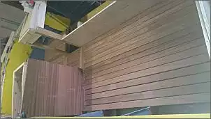

Auch bei mir gibt es wieder einen kleinen Baufortschritt. Für den ehemaligen Motorraum habe ich die Leisten zur Abdeckung zurechtgesägt und schonmal drauf gelegt. So soll es dann aussehen.
Und auf dem anderen Bild ist der Blick nach vorne zu sehen. In die Luken vorne sollen dann auch die Leisten rein, die hinten in den Luken zu sehen sind.
Ein Problem habe ich mit den Scheuerleisten um den Bug rum. Ich verwende Douglasie in der Stärke 2 cm und der Höhe 3,5 cm. Leider läßt sich die Leiste nicht der Biegung des Bugs anpassen, zumindest nicht auf der einen Seite. Da bricht mir ständig das Holz. Hat jemand eine Idee? Hilft nur das schichtweise Zusammenkleben dünnerer Leisten?

Schmeiss deine Leisten zwei Tage in den See (anbinden nicht vergessen !) und schraub sie erst mal ohne Kleber dahin wo Sie später hin sollen. Drei Tage später kannst du sie abschrauben und durchtrocknen lassen, bleiben auch nach dem trocknen gebogen. Ideal ist natürlich ein Dämpfkasten - aber wer hat den schon.
Hits:	184
Größe:	65,0 KB

Nun, das schöne Schandeck an deinem abgebildeten Klassiker ist aus mindestens 3 teilen angesetzt.
Wenn man so einen sauberen strak hinbekommt, ausgehobelt natürlich, mögen 2 Tage im See vermutlich reichen.
Aber ich hatte sowieso voreilig geschrieben, kenne ich ja nichtmal die breite von Wolga 70s 'Scheuerleiste...
Verzeihung deshalb, bitte, will eigentlich nicht so überheblich daherschreiben.
