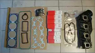

Danke für eure Antworten,
ich habe einen kompl. Dichtungssatz ( Motor ) für 120,-- €
bestellt.
Gruß Jörg

Das ist der Dichtunssatz-
Gruß Jörg

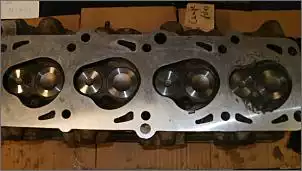

Ich habe mir die Bilder nochmal genau angesehen.
Mein Tip, zieh den Kolben auf dem kaputten Zylinder. Du weißt nicht, was sich an den Kolbenringen getan hat.
Am Kolbenboden ist Grat zu erkennen, der auf jeden Fall entfernt werden sollte.
Gruß Thomas

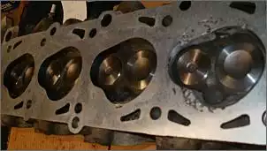

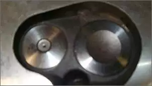

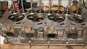

Ich hatte den Kopf nochmal beim Motorenbauer.
Die Ventilsitze und Ventile sind jetzt alle nachgeschliffen und dicht.
Hits:	117
Größe:	71,8 KB
Hits:	108
Größe:	52,2 KB
Hits:	116
Größe:	54,6 KB
Hits:	92
Größe:	33,7 KB
Nun werde ich mal alles wieder zusammenbauen.
Gruß Jörg

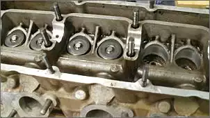

ich hab die Ventile wieder drin.
Jetzt warte ich auf die Ausgleichscheiben, damit mein Ventispiel
wieder stimmt.
Gruß Jörg

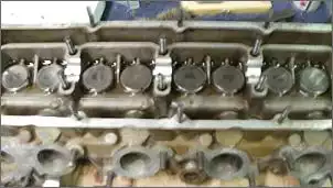

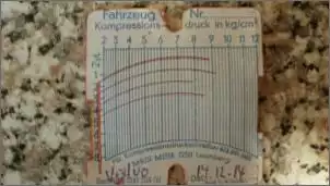

ich habe den Zylinderkopf fertig.
Soeben aufgebaut und Kompression gemessen.
Es sollte nach dem zusammenbau alles wieder gut sein.
Gruß Jörg

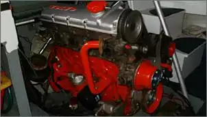

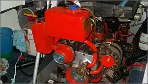

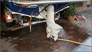

Und F E R T I G ! ! !
Hits:	102
Größe:	80,9 KB
Hits:	105
Größe:	60,2 KB
Gruß Jörg
