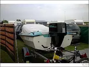

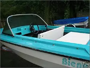

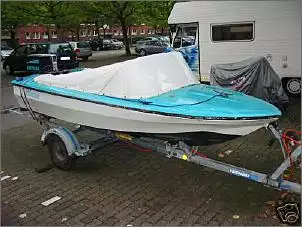

Hallo Sven,
tu dir das mit dem schleifen nicht an, bau alles ab und dann ab auf den Trailer mit dem Boot.
Gelbe Seiten aufschlagen und nach Strahlbetrieben suchen - hinfahren und fragen was kostet es (nach Feierabend / Samstag)
Dann hast du eine solide Ausganssituation
Und ja ich weiß wovon ich Rede, hane das bei einem guten Freund mitgemacht!
Boot bei Ebay ergattert, sieht gar net schlecht aus

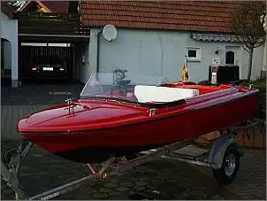

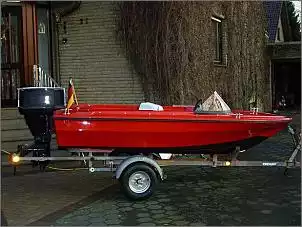

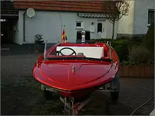

Also schön machen
