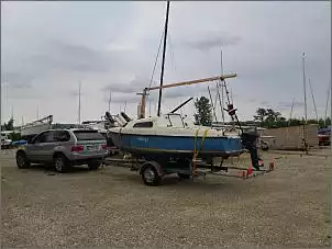

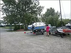

Nein, nicht eines
Da ich meine Gebrauchtboote aufs genaueste untersuche,von innen und außen, habe ich nie in die Tonne gegriffen. Aber da ich einen sehr guten Bootsbauer in Heiligenhafen kenne und bei Sanierungen von Osmoseleichen sehr häufig auf die Finger sehen konnte(haben die gleiche Halle genutzt!), habe ich viel über Osmose gelernt und gesehen.Und meine Neuboote (2) haben selbstverständlich einen Osmoseschutz nach Herstellerangaben bekommen
Kenne genug Schiffseigner,die merken nicht mal ,dass ihr Boot Osmose hat, oder wollen es nicht sehen-schnell Antifouling drauf und gut iss-aber jeder so wie er mag
Hier mal 2 Fotos vom ex Boot meines Sohnes, bei dem wir 14 Schichten AF vom Voreigner runtergeholt und dann den Osmoseschutz erneuert haben bevor das neue AF aufgebracht wurde. Spiegelglatt und doch schon 30 Jahre alt!

Wie hast du denn versucht es zu reinigen?
Ein Lappen hilft da nichts, du brauchst eine anständige Bürste.
Ich krieg mein Boot jedenfalls auch nach Monaten mit der Bürste und Hochdruckreiniger noch relativ leicht sauber.
Nach meinem letzten größeren Törn über 7 Wochen hatte ich nur einen Eimer und Bürste und das Wasser mußte ich aus dem Fluß holen. Das dauerte dann eben 1 bis 2 Stunden, mehr aber auch nicht.
Hier ziehen mich meine Abholer vom Kran weg ....
Hits:	160
Größe:	145,6 KB
... dann gingen sie erst mal was essen während ich schrubbte und danach sah das Boot wieder so aus.
