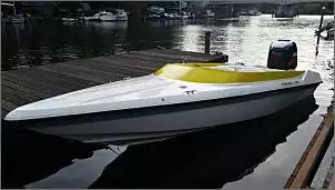

Motorwechsel auf Yamaha 200 PS VMax

Geil, zeig' mal
Alt 13.08.2014, 20:51
SRV190 SRV190 ist offline
Registriert seit: 23.08.2006
Ort: Rendsburg (SH)
Beiträge: 941
Boot: Baja Shooter 27, 496HO
477 Danke in 311 Beiträgen
Ernsthaft?
Krasse Kombi!
Bilder!?

Wie kann man hier ein Bild hochladen?
Gruß aus Hamburg
Mano
Alt 13.08.2014, 21:03
Benutzerbild von Ring16D
Ring16D Ring16D ist offline
Registriert seit: 20.07.2014
Beiträge: 50
Boot: Ring 16D
33 Danke in 20 Beiträgen
Hits:	130
Größe:	57,5 KB

Ich mach morgen nochmal ein neues bild

Respekt!
Was wiegt den so ein Yamaha und welche Geschwindigkeiten sind damit möglich?
Bei mir waren es ca. 115 mit dem XR4. Biste schneller?
Hoffe Du hälst die Ring in ehren ;)

Hatte vorhin kurz 120 kmh drauf... war aber noch luft nach oben. Ich muss das Boot mit Motor aber nochmal optimieren damit Sie stabiler läuft

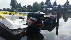

Hits:	162
Größe:	59,4 KB

Sehr schön!!!
Sieht aber aus als könne er noch weiter nach oben!?
