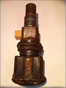

Hits:	284
Größe:	45,4 KB

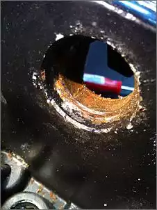

So sieht die Aufnahme für den Simmerring aus.
Die kann man doch noch gebrauchen oder?
Hits:	221
Größe:	57,9 KB

Hallo Julian
Mach doch mal ein Foto vom Bolzen ohne die Simmerringe. Es geht um die Dichtfläche.
Denke, die ist hin.
mfg Frank

Hi Leute!
Frank, ich hab mal Detailaufnahmen der Dichtfläche gemacht, die is nicht mehr zu gebrauchen.
Hi Alex!
Das was du da schreibst beruhigt mich! Dann werde ich mich wohl mal einlesen, in das Thema lackieren.
Wie habt ihr die Lagerbuchse hinter dem Simmerring des Lenkbolzens herausbekommen? Meine Idee war passende Nuss aufsetzten und herausschlagen?
