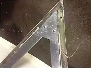

Die Gummis von den Fenstern sind hinüber.
Wie baut man das Glas aus um neue Gummis einzuziehen?

Dreiecke habe ich abgenommen.
Und dann? Klopfen? Ziehen?

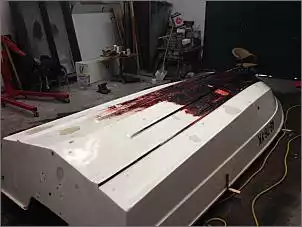

Alt 24.05.2014, 18:45
Hannes.S Hannes.S ist offline
Registriert seit: 01.08.2010
Beiträge: 93
Boot: BMB 29, Microplus
52 Danke in 27 Beiträgen
Schluss für heute, Mal schauen ob der Grill heute an will...
Hits:	104
Größe:	56,0 KB

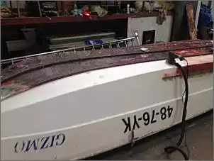

Alt 25.05.2014, 20:56
Beiträge: 93

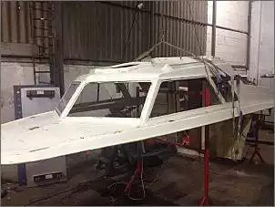

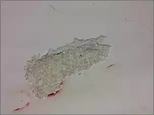

Heute mußte ich die Arbeit am Boot abrupt beenden - da habe ich glatt die Bilder vergessen...
Alle stellen Osmose sind geöffnet.
Einmal komplett geschliffen (um genau die stellen zu finden und großflächig zu öffnen)
Alle Anbauteile sind nun von der Oberschale entfernt.
Zeit: 5 hr

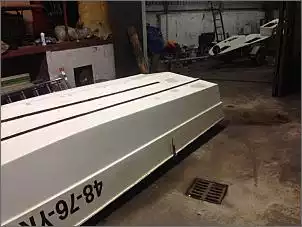

Alt 26.05.2014, 23:15
Beiträge: 93
Heute ging es 2 hr weiter.
Alle Abauteile demontieren.
Die Oberschale kann nun aufgearbeitet werden..
Hits:	81
Größe:	67,9 KB

Noch sind nicht alle Stellen zu Ende geschliffen...

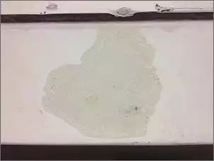

Alt 26.05.2014, 23:22
Beiträge: 93
Hits:	103
Größe:	31,6 KB

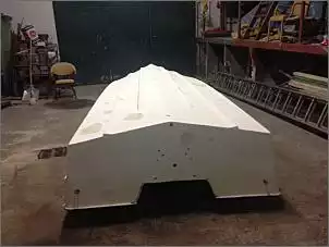

Wie man gut sehen kann, ist an den Rändern noch der Übergang von einer Laminatschicht zur nächsten zu sehen. Oder ist das die Grundierung?
Alt 27.05.2014, 10:40
seeblick35 seeblick35 ist offline
Registriert seit: 15.02.2012
Ort: M-V, Seenplatte
Beiträge: 157
Boot: Poseidon
147 Danke in 85 Beiträgen
Zwischen Laminat und Gelcoat (das weiße) gibt es keine Grundierung.
Das Laminat direkt unter dem Gelcoat wurde entweder aus sehr feinem Glasmaterial oder sehr harzreich verarbeitet.

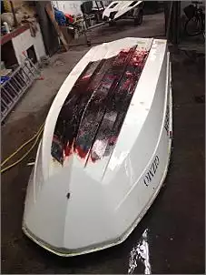

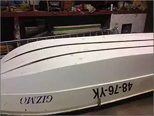

Alt 07.06.2014, 23:32
Beiträge: 93

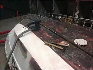

So, mal wieder Update
Hits:	103
Größe:	67,9 KB
Alle Anbauteile demontiert.
Angefangen zu schleifen... schleifen...
Mit dem richtigen Werkzeug schafft man Meter und mit einer guten Absaugung machts nichtmal Dreck.

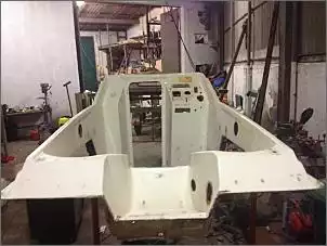

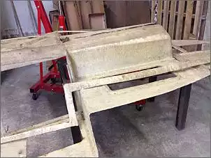

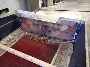

Beim ausschneiden der Inneneinrichtung habe ich aus Dummheit die Seiten abgeschnitten.
Wie bekomme ich die wieder dran. Also so, das es auch hält und von innen nicht laminiert werden muss.
Schäften?
Alt 07.06.2014, 23:37
Beiträge: 93
Hier das Bild dazu
Hits:	97
Größe:	81,6 KB
Alt 07.06.2014, 23:47
Beiträge: 93
Hits:	98
Größe:	83,3 KB
Alt 07.06.2014, 23:51
Beiträge: 93
Zum Spiegel.
Hits:	116
Größe:	84,4 KB
Den "originalen" habe ich mal so reingestellt. Scheint mir etwas zu klein zu sein und hat auch keinen Anschluss die Stringer..
Alt 08.06.2014, 07:53
steffen_B steffen_B ist offline
Registriert seit: 11.03.2011
Beiträge: 265
Boot: Quicksilver 430 Cabin, Necky Looksha IV
165 Danke in 95 Beiträgen
Sieht gruselig aus, ich kann mir beim Zustand des Bootes allerdings auch nicht vorstellen, dass schonmal jemand bis zum Spiegel vorgedrungen ist...
Ich würde den Spiegel auf jeden Fall bündig bauen und Stringerverlängerungen einlaminieren, k.A. ob die die Kraft auch so sauber übertragen, aber vermutlich schaden sie nicht...

Alt 08.06.2014, 09:23
Beiträge: 93
Ich lese immer wieder, dass bei Refits die Verbindungen nicht da waren.
Haben die früher falsch gerechnet oder ist das mit dem übertragen quatsch?
Auf meiner BMB29 gehen die Stringer bündig bis an den Spiegel, aber auf denen stehen auch 2 Maschinen.
Wieviel KG Schub macht ein AB mit 50Ps?
