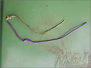

So, mal kurzen Zwischenstand. Das Steigrohr war oben nicht richtig im Block. Hab den Motor mal waagerecht gelegt und das Rohr präzise eingeführt. Jetzt kam auch beim Spülen Wasser aus den Kontrollstrahl.
Impeller eingebaut und Unterwasserteil wieder dran gebaut und gestartet. Kontrollstrahl kam dann auch nach kurzer Zeit. Mit höherer Drehzahl auch stärker.
Eigentlich wollte ich hier an dem ursprünglichen Thread mit der Einstellung der Vergaser und Zündung weitermachen. Leider ist der Motor dann im Standgas aus gegangen. Vorher nahm er jedoch gut Gas an. Von sauberen Lauf war der jedoch noch weit entfernt.
Nachdem ich ihn dann auch nicht mehr gestartet bekommen habe, stellte ich fest, das nur noch auf 1. Zylinder ein Zündfunken vorhanden war.
Beim genauen Betrachten, konnte man stark poröse Kabel von der Zündverstellung zur CDI feststellen, sogar mit Kabelbruch.

Ich habe jetzt die 4 Kabel am Trigger neu angelötet und verlängert. Leider habe ich immer nur noch auf einem Zylinder einen Zündfunken. Irgendwie scheint da voll der Huddel drin zu sein.
1. Kabel vom Trigger war sehr stark beschädigt, und ein anderes am Gehäuse eingeklemmt. Ich weiß nicht wie ich hier Bilder einfüge.

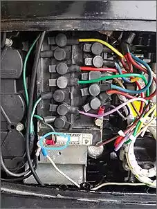

Ist das Richtig, das das Kabel was an die unterste Zündspule geht, eine Brücke auf Masse hat? So hat das zumindest gelaufen
Ich habe die Brücke mal entfernt und hatte dann auf 2 Zylindern schon mal einen Zündfunken.

bevor jetzt Fragen nach den Kabelfarben kommen:
Gelb ist das total zerbröselte Kabel gewesen, weiß mit schwarzen strich?
Rot / braun
Grün / weiß
Lila / lila

Das rote Kabel was vom Stator kommt hat auch eine Brücke auf Masse
Laut Schaltplan haben beide keine Brücke auf Masse

Brücke auf Masse = Kurzschluss

Das komische daran ist, es hat anfangs gelaufen
Ich habe nun auch mal die Werte der Spulen und vom Trigger.
Angehängte Dateien
Dateityp: pdf Mercury Widerstände.pdf (165,4 KB, 88x aufgerufen)
Alt 18.06.2020, 17:14
Ecki2 Ecki2 ist offline
Registriert seit: 08.09.2010
Ort: Nümbrecht
Beiträge: 61
4 Danke in 4 Beiträgen
Die Zündspulen haben bis auf die 2. ähnliche Werte, der Trigger sieht m.M auch Ok aus und beim Stator weiß ich nicht was der haben sollte, der sieht jedoch schon mal erneuert aus.
Bei der CDI weiß ich nicht wie ich die prüfen soll. Die kann man jedoch recht günstig aus China neu kaufen. Dauert halt was.
Es ist jedoch auch nach dem entfernen der beiden Brücken nur an 2. Zylindern ein Funken
Ich hab nicht wirklich einen Plan von der Zündung und tue mich daher schwer den Fehler einzugrenzen. Einzig der Tausch der CDi würde mir als Ansatz einfallen.
Gruß Ecki
