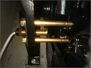

ich habe das selbe Problem mit einem neuen 3.0 TKS.
Mit dem originalen Drehzahlsignal kann der Drehzahlmesser nichts anfangen.
Darum habe ich einen Halter vor die Kurbelwellen-Riemenscheibe gebaut.
Mit nem Cent als Geber funktioniert es.

Alt 25.07.2018, 16:30
Beiträge: 32.423
was ist das denn für ein Geber ?

..Magnetsensor..
Fehlt hier das Metall-Verbindungsstück zum Motor tatsächlich ??
Ein magnetischer Sensor für den Drehzahlmesser. Funktioniert wie beim Fahrradtacho.

Nein das ist da, ich hatte es nur zum anpassen ausgebaut.
