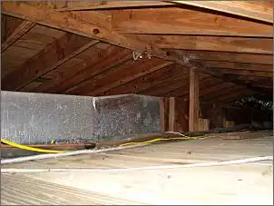

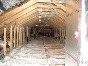

Hier ist ein Foto von unserem Dachboden. Der ist fuer Windspitzen bis ca. 250 km/h ausgelgt

Das war der alte Dachboden. Hat mehr als 60 Jahre gehalten, die Termiten haben aber ...
