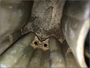

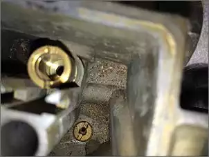

nun habe ich den Vergaser komplett zerlegt, gereinigt und teilweise wieder zusammengebaut.
Da der Vergaser schon etwas älter ist, sind nicht so viele Teile verbaut worden, wie ich befürchtet hatte.
Der Vergaserfilter war ja richtig verdreckt und so sah auch die Schwimmerkammer aus.
Das war auch die Ursache warum der Vergaser voll Benzin war und der Motor nicht mehr ansprang.
Die Pumpe pumpte mit der neuen Mambran lustig und heiter immer weiter, da der Schmutz ein schließen der Schwimmerkammer verhinderte. Wie kann man nur den Vergaser so vergammeln lassen
Dichtungen und Filter sind bestellt und dann geht es weiter.
Wenn ich die neuen Dichtungen einsetzt, werden diese trocken verbaut oder mit Dichtungsfett. Ich denke mal trocken.
Ich werde mir jetzt auch einen Satz Zündkerzen bestellen. Kann mir jemand welche Empfehlen? Motor OMC/GM V8 5 Liter 225 PS Fahrgebiet Mittelmeer.
LG Rolf
