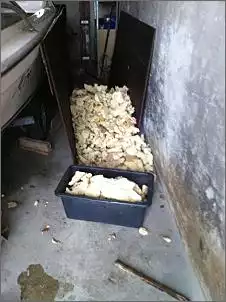

Mittelschiff ist Schaumfrei...
Für alle die mitlesen oder mal mitlesen werden und sich auch mit dem Thema Schaum beschäftigen müssen...
Habe ja lange überlegt bez. des Schaums:
Oberste Lage war trocken, teilweise sogar nen ganzes Stück in die Tiefe, teilweise sogar 10-15cm evtl mal bis 20cm.. Darunter war aber der Schaum nass!!! Je tiefer die Lage im Rumpfverlauf war desto mehr Wasser dann auch, besonders eben an den tiefer gelegenen Streben deutlich Wasser im Schaum - so dass teilweise beim rausbrechen/schaben/stechen Wasser gespritzt ist!!
Also trotz oberflächlich trockenem Schaum --> Nässe im Schaum und dadurch auch schwerer!!
Dadurch auch Holz angegriffen.. Was gut laminiert war geht noch (kommt aber auch alles raus), wo das Wasser ran kam --> Torf!!
Bei uns besonders zur Bilge praktisch nur noch Laminat..
Also Fazit: Dank an alle - besonders Andreas, aber natürlich auch der Rest - richtige Entscheidung kann ich jetzt schon sagen..!!
Zur Transom - meiner Meinung ist die einfach nur "schei.." übergespachtelt - unter dem grau scheint ne intakte Transom versteckt zu sein.. Genaueres weiß ich aber wenn sie ab ist..
So long kleines Foto vom Schaum - weiter geht es am Wochenende

Bei uns ging es mal wieder etwas weiter....
Nachdem wir ja beide (Cousin und ich) krank waren, gab es etwas Stillstand bei uns..
Aber dann haben wir doch noch nen ordentlichen Arbeitsschritt geschafft...
Einmal mit Schaum/Holzresten - einmal etwas aufgeräumter...
und
Dann der Teil von unserem Boot den wir definitiv nicht mehr haben wollen..
20 Säcke Schaum...
5 Tröge Holz/Gfk
und 3 Säcke Mischmüll
Motor kommt nach den Osterferien raus...
Wird ja langsam doch

Ich bewundere Deinen Mut.
Aber überleg mal ob Du nicht erst mal die Technik überprüfst. Die Transomplatte wurde ja schon angesprochen, aber auch Motor und Antrieb können leicht schwerwiegende Schäden haben. Die kannst Du vielleicht nicht auf den ersten Blick sehen (z.B. Frost- Überhitzung- oder Verschleißschäden.
Da offensichtlich alle Stringer verfault sind würde ich als erstes mal den Spiegel untersuchen. Die Wahrscheinlichkeit ist groß dass Du da statt Holz nur noch Torf unterm GFK hast. Dann den Motor Probe laufen lassen.
Danach kannst Du entscheiden ob eine Restauration überhaupt rentabel ist.
Der Schaum wird Dein kleinstes Problem gewesen sein.
Viel Glück
Rolf

Haha Danke
Transomplatte ist nur - hatte ich schon mal irgendwo erwähnt - "überklebt".. Ist auch mist, aber das Teil selber ist noch intakt...
Spiegel ist auch angefressen... Hatte u.a. Walter ja zu Beginn schon angesprochen.. Und hab ich ja selbst schon längst eingesehen...
Motor kommt wie gesagt nach den Osterferien raus... inkl. vorherigem "Kurzcheck", Problelauf, Kompression... Macht aber einer der davon deutlich mehr Ahnung hat als ich... Der kann aber auch erst dann, sonst hätte ich es auch schon gerne hinter mich gebracht...
Die Schale selber ist ja noch intakt und klar werden Kleber und Matten auch einiges an Euronen verschlingen.. Was vorher sicherlich nicht eingeplant war und einen dann auch etwas anfrisst..
Aber das ist nun mal die Situation und ich für meinen Teil versuche da das beste draus zumachen.. Solange die Kosten jetzt nicht noch weiter ansteigen..
Das basteln macht mir zumindest auch Spaß und man hat danach einen tollen Bezug zum eigenen Boot..
Mach es zu deinem Projekt!!
..gut wenn der Motor jetzt was großeres hat, könnte es sein das ich dann doch explodiere..
