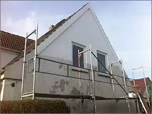

Danke euch allen erstmal!
Also mit dem Kärcher ist es etwas zeitaufwendiger als ich dachte, geht aber recht gut. Die Häärchen lassen sich mit dem Brenner sehr gut entfernen und es entsteht eine durchaus streichbare Wand.
Teile wo es ganz schlimm war hab ich mit dem Spachtel oder der Flex mit nem "Negerkeks" bearbeitet.
Um das noch zu beantworten, warum das runter soll: Ich mag´s nicht leiden. Ziemlich einfacher Grund, für mich aber Grund genug
So ich muss wieder raus, Gerüst aufbauen und weiter kärchern!
Hits:	96
Größe:	61,9 KB
