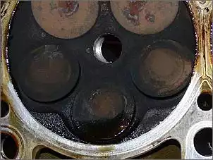

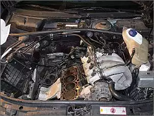

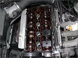

Da sich die Situation leider doch nicht gebessert hat, mache ich jetzt keine Experimente mehr. Kopfdichtung wird getauscht und basta.
Ventildeckel runter - und die erste Überraschung.
Die Schrauben haben Innenvielzahn (XZN).
Die neuen Schrauben und die Nuss, die ich besorgt hatte, sind aber Ribe.
Also erstmal neue Schrauben und Nuss geordert...

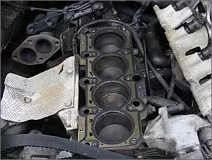

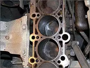

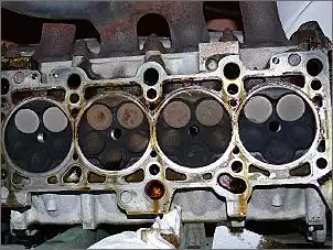

Heute war die Nuss in der Post.
Mit dem passenden Werkzeug ist alles ganz einfach.

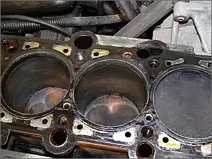

Da der Block geneigt eingebaut ist, steht die Siffe in den Zylindern auf einer Seite:
Hits:	82
Größe:	146,0 KB
ID:	533946 Klicken Sie auf die Grafik für eine größere Ansicht
Hits:	92
Größe:	159,3 KB
Hits:	93
Größe:	152,1 KB
ID:	533948 Klicken Sie auf die Grafik für eine größere Ansicht
Hits:	103
Größe:	153,1 KB
Die leichten Rostspuren an den Zylinderwänden und das Erscheinungsbild der Ventile fallen auf, denke ich.

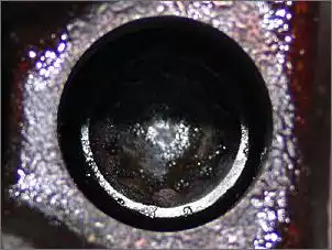

Die drei Einlassventile sehen irgendwie krumm aus.
Ich mache morgen bei Tageslicht mal bessere Detailfotos...
Hits:	88
Größe:	142,0 KB

Hallo Hans !
Wenn ich das Bild 4 anschaue würde der Kopf eine Überholung brauchen ! Also Ventile raus und Sitze Fräsen + Schleifen ! Hast Du mal die Kompression der Zylinder gemessen ? Was hat der Motor an Laufleistung hinter sich ?
lg Frank

Die Laufbahnen der Kolben schauen auch so aus, als hätten die's hinter sich.
Ich würde die Ventile vielleicht neu einschleifen, neue Zyl.Ko.Dichtung drauf und fahren und Zeugs nachfüllen so lange es eben geht, danach den Motor entsorgen.
Evtl. auch das ganze Auto, je nach Zustand.
Die Kisten bekommst mit wenig KM aus Rentnerhand hinterhergeworfen, da lohnt sich aufwändiges Reparieren nicht mehr.

Sorry Sascha, aber bei 170000 entsorgt man für Gewöhnlich keinen Audi Motor
Das Geschmadder an den Zylinderwänden ist aus meiner Sicht i.o. und zeugt von vorhandenen Hohnspuren an dem der Ölfilm haftet.
Kompression mit um die 12 bar scheint ja als Ausgangspunkt auch i.O. gewesen zu sein

Alt 05.05.2014, 12:08
Chili Chili ist offline
Beiträge: 8.805
22.122 Danke in 7.144 Beiträgen
Die Ventile sind doch nicht krumm. Das war eine Panikreaktion aufgrund der Fotos. Die sind nämlich Freitag Abend in ziemlicher Dunkelheit entstanden.
Habe mir den Kopf bei Tageslicht nochmal genau angesehen und die Ventile sind für mein Empfinden in Ordnung.
Der Schattenwurf durch das Blitzen sieht aber auch verdammt doof aus.

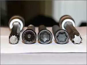

Was ein Chaos bei den Schrauben!
Links die Innenvielzahn-Nuss, daneben eine originale Innenvielzahn-Schraube.
In der Mitte eine Schraube aus einem gekauften Schraubensatz, das ist Polydrive. Meine Ribe-Nuss (ganz rechts) passte dafür nicht!
Die rechte Schraube ist aus einem zweiten gekauften Satz - das ist Ribe und passte zu meiner Nuss.
Hits:	724
Größe:	71,1 KB
Entgegen gängiger Meinungen (und entgegen Wikipedia!) sind Polydrive und Ribe NICHT identisch:
Hits: 2981
Größe:  11,1 KB
Nachdem das geklärt war, ging es heute an den Zusammenbau:
Hits:	193
Größe:	125,2 KB
Und nun läuft die Karre wieder.
Habe sie im Stand heisslaufen lassen, alles bestens, kein Druck mehr im Kühlsystem: http://youtu.be/oyrwh_GPAi0
