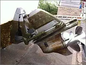

stelle mal bitte ein Bild von derzeitigen Zustand ein, ich schicke ihm das dann zur Preisfindung
OK, mache ich am Wochenende.
Sehen aus wie bzw. sind neu, also quasi. Halt rund 50 Stunden gefahren.

Hab doch n Foto am Mann, so sehen die Dinger aus.
Wo wir das Foto gerade hier haben, kann mir jemand sagen warum nur Teile vom Antrieb mit Algen bewachsen sind?
