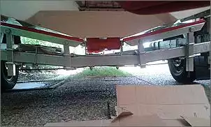

gerne möchte ich auch meine Erfahrungen hier miteinbringen. Dazu folgender Hintergrund. Ich hatte vor Jahren mail einen Harbek Trailer mit einer sog. Slipmatic. Als Maschinenbauer ist es mir ein Greul die Radnaben, nebst Bremsanlage im Wasser zu versenken. Daher ist mein anliegen immer überhalb der Wasserlinie zu bleiben.
Die besonderheit an einem Trailer mit Slipmatic ist, dass der Trailer keine hintere Quertraverse hat. Stattdessen fährt man mit dem Bug des Bootes in eine Art Hufeisen. Dabei drückt der Bug des Bootes die auf dem vorderen Teil des Hufeisens gelegene Kielrolle. Durch dieses runterdrücken heben sich die seitlichen Rollen und zentrieren somit automatisch das Boot. D. h. liegt das Boot aussermittig, drücken die seitlichen Rollen das Boot solange zur Mitte, bis die gegenüberliegenden Seitenrollen im Kräftegleichgewicht sind. Das System funktioniert perfekt.
Nachteile: Bei mir ca, 40 kg Mehrgewicht. Trailer muss hinter dem Drehpunkt in aller Regel gekürzt werden (bei mir ca. 0,5m). Die Auszüge für die Lichtleiste müssen entsprechend länger ausgeführt werden.
Das System hat sich nun schon beim zweiten Boot bewährt, ist Wind und Wellen erprobt. Alle anderen System, bei denen die hintere Quertraverse bestehen bleibt, können m. E. immer nur zweiter Sieger nach dem Prinzip der Slipmatic sein.
Voraussetzungen: Pro Rolle höchstens 100-120 kg Last (in meinem Fall liegt das Boot auf 16 Luftrollen plus 6 Kielrollen. Alle Rollen müssen leichtgängig laufen (Edelstahlachsen + Marine-Fett !!!). Das Boot muß schon auf dem Trailer so tief wie möglich liegen. D. h. die Kielrollen müssen vor oder hinter den Trailerachsen liegt und nicht auf ihnen, sonst verschenkt man schon den Durchmesser der Rollen (ca. 8 cm). Bei mir rollt der Kiel ca. 2-3 cm oberhalb der Trailerachsen. Als Winde habe ich die größte von Alko. Ein Invest der sich wirklich sehr gelohnt hat.
Abschließen noch ein paar Bilder von meinem Eigenbau, die m. E. selbsterklärend sind und das Prinzip gut beschreiben. Noch ein Tip vor dem Selbstversuch. Unbedingt vorher eine Zeichnung machen, damit die Rollen hinterher genau zwischen den V-förmigen Rumpfllinien (Strakes) laufen und diese nicht kreuzen müssen. So, und nun viel Spaß beim Nachbau ...

So, meine Zentrierhilfe marke Eigenbau möchte ich auch nicht vorenthalten.
Da ich meinen Trailer an meiner "Stamm-Sliprampe" immer komplett versenke kann ich durch die Stangen über den Trailer fahren, vorne einhacken und kann langsam rausziehen. Das Boot liegt nun immer auf den Rollen auf. Vorher musste immer einer am Boot stehen und es über dem Trailer halten. Nun geht das automatisch ...

Bei mir sah das so aus, hat wunderbar funktioniert, da ich immer in der Strömung slippe ist es ungemein praktisch.
Auch Marke Eigenbau !

wir haben auch die trichterförmigen Zentrierschienen auf dem Trailer (aber nur an der hintersten Querstrebe) verbaut. Wir slippen oft im Strom und haben keine Probleme mehr das Boot mittig auf den Trailer zu bekommen obwohl der Rumpf auf den letzten 100cm auf einer Breite von 30cm sogar flach ist.
Gegenüber Peilstangen und Rollen besteht der Vorteil darin, dass ber Bug von Anfang an gezwungen wird auf den Kielrollen zu laufen.
Beim Transport wird das Boot dann gegen Kippen mit hochkurbelbaren Langauflagen gestützt. Ich würde die Trichter immer wieder nehmen.
(Wir versenken allerdings den Trailer auch nicht. )

Um den im Heck flachen Rumpf besser zu stützen haben wir die beiden hinteren Stoltz Rollen bis auf die mittlere Nut, die den Kiel beim Raufzeihen führt waagerecht abgedreht.
Ohne die Zentrierhilfe ist uns das Boot oft von den Rollen gelaufen.
Das nach unten rausstehende Vierkantrohr ist auch inzwischen gekürzt.
Die Kunststoffleisten sitzen nicht stramm am Rumpf, sondern sind so eingestellt, dass das Boot diese nicht berührt wenn es mittig läuft.
Um das Boot beim Trailern gegen Kippen zu sichern haben wir Kurbelstützen mit Langauflagen verbaut. Beim Slippen läuft es einentlich nur auf dem Kiel.

bei Zentrierhilfen kann ich nur immer wieder sagen, Steinbacher hat das richtig gemacht
Da trifft man immer, egal was ist. Da kann man halb Blind mit etwas über Standgas drauf fahren, ohne Gefahr des Beschädigens. Der Centerloader war mein bester Kauf.
Pilob hat dies ebenfalls und kost ne ganze ecke weniger wie nen steinbacher bei selbiger qualität

Geklaut haben alle beide Hersteller bei bei den Holländern die das schon ewig machen.
Zumindest bei Pilob haben die meiner Meinung nach eine kleine Fehlkonstruktion gemacht.
Das Boot liegt nachher nicht auf dem V auf sondern schwebt darüber.So fehlt einiges an Gewichtsaufnahme fürs Boot.Der Kiel soll ja normal mit dem Spiegel aufliegenin der Mitte.Pilob lieg mit dem ganzen Gewicht nur aussen auf.
Dabei hätte man so einfach das V komplett unter dem Rumpf anlegen können.Hier ist es wirklich nur eine Zentrierhilfe.
Mfg Michael
Wo wirken wohl mehr kräfte? Wenn du mit vollgas in eine welle reinfliegst oder wenn das Boot wie bei nem amitrailer nur auf breiten langauflagen liegt?
Also das halt ich nach wie vor für unsinn
