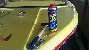

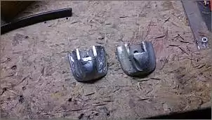

So heute ging es mit Caramba Schlagdorn und Hammer weiter.
Hits:	122
Größe:	53,5 KB
In der Mittagspause habe ich die Nieten mit Caramba eingeweicht und heute nach der Arbeit auch ein Teil raus bzw durchgeschlagen bekommen
Hits:	136
Größe:	36,2 KB
Den Rest der Niete habe ich dann mit dem Akkuschrauber wie gewohnt ausbohren können. Ein Teil der Nieten ist leider noch etwas restitent gegen mein Caramba naja noch mal eingeweicht am Mittwoch geht es weiter.
Ich werde aber wohl nicht drum rum kommen 5mm Nieten reinzumachen
Auf jeden fall geht es wieder etwas voran.

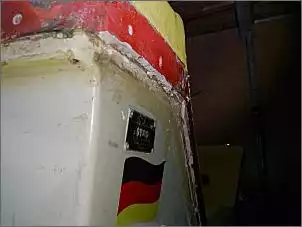

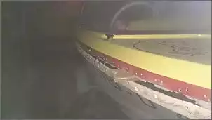

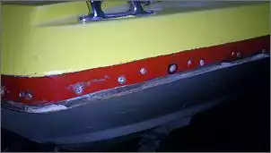

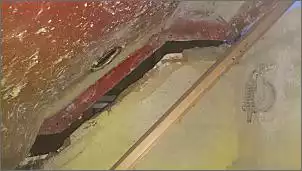

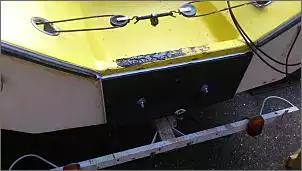

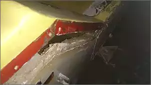

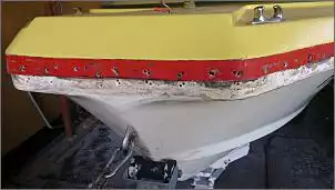

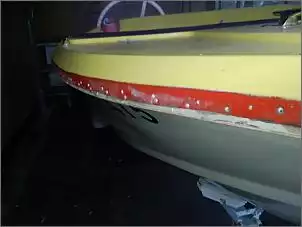

So Heute ein wenig weitergemacht macht echt Spass wenn man Fortschritte sieht.
Hits:	133
Größe:	57,7 KB
hier von innen
Hits:	142
Größe:	38,0 KB
Jetzt sind bis auf 32 Nieten alle auf, so das man die Oberschale abnehmen kann oder ganz drausen.
Die 32 Nieten sind 20 auf der Backbordseite Mittig und auf der Steuerbordseite sind es 12 ebenfalls mittig. Dise NIeten werde ich dann mit der Flex durchtrennen Die zwei Rumpfschalen kann man schon ein wenig auseinander drücken dann habe ich durch das Flexen nicht merh ganz so viel Materialschwund. Ich denke das ich nächste Woche Ober und UNterschale auseinander habe. Dann kann ich mich der eigentlichen Arbeit widmen:
Spiegel erneuern der ja verfault ist.

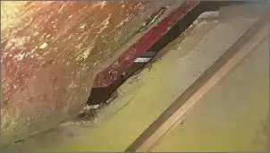

Ober und unterschale sind miteinander verklebt gewesen, innen sind die Nieten nicht überlaminiert. Mein Glück ist wohl das der Kleber im laufe der Zeit auch etwas porös geworden ist und eigenlich nicht mehr geklebt hat.
An den Übergängen war Teilweis Spachtelmasse angebracht die ist aber beim herauschlagen der festgerosteten Nieten größtenteils schon abgeplatzt.

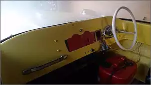

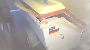

So jetzt geht es weiter meine Winterpause ist vorbei.

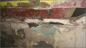

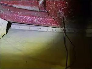

Heute habe ich die letzten Nieten rausgeschlagen.Die Oberschale lässt sich anheben, nur am Speigel hinten ist die Oberschale mit der Unterschale noch irgenwie verbunden wie werde ich in den nächsten Tagen herausfinden
Hits:	114
Größe:	52,4 KB
Die Armaturen Armaturen habe ich zwischenzeitlich demontiert ebenso dieFernschaltung für den Motor

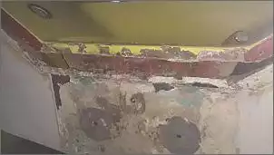

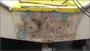

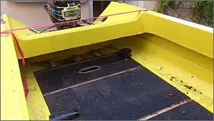

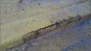

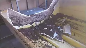

Das Spiegelbrett ahbe ich heute auch demontiert darunter sieht es nicht wirklich gut aus war für mich aber keine alzu große Überraschung
Hits:	104
Größe:	55,7 KB
ID:	506001Klicken Sie auf die Grafik für eine größere Ansicht
Hits:	107
Größe:	63,8 KB

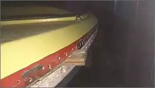

Dann ahbe ich angefangen nur so zwischendurch die Kanten bzw Scheuerleiste aus Alu bzw deren Endstücku zu polieren heute nur mit ganz grobem Polierstein die groben verunreinigungen entfernt und die Oxidschicht.
Hits:	113
Größe:	77,2 KB
Die nächste Arbeit ist das ich die Seilzüge der Lenkung ausbaue denn sonst bekomme ich die Oberschale nicht hoch genug um den Spiegel zu erneuern.

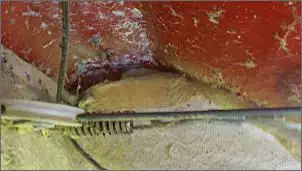

Heute habe ich angefangen die Seilzüge der Lenkung auszubauen, nicht ganz einfach. Unter Deck naja eben unter der Motorwanne ist es doch sehr eng und die Schrauben in den Klemmteilen sind fest Oxidiert Messingschrauben in Aluformteilen. Naja Mit dem Akkubohrer die Messingschrauben aufgebohrt und die Teile dann gelöst dann ging es. Mehr habe ich heute leider nicht geschafft

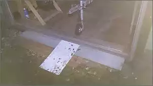

So heute hab ich mal was an meiner Werft gemacht. An der Einfahrt habe ich innen wie aussen Alu Winkel als Rampen montiert und ein zusätzliche Aluplatte damit ich das Boot auch alleine raus und wieder rein scheiben kann.

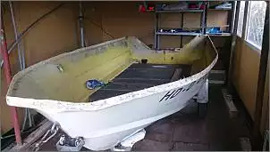

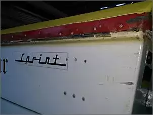

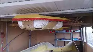

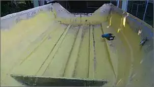

Heute morgen hab ich die Ober von der Unterschale getrennt bekommen.
Heute abend folgen Bilder
Alt 16.01.2014, 19:56
Registriert seit: 23.05.2013
Ort: Mannheim
Beiträge: 1.075
Boot: Sprint 370 Karl Class
861 Danke in 501 Beiträgen
so und nun wie versprochen die Bilder.

Der Spiegel ist wirklich total durchgefault und Butterweich. Teilweise ist das GFK auch in Mitleidenschaft gezogen. Einer der Vorbesitzer hat da wohl auch mal etwas versuccht instand zu setzen und hat mit einer flex in den Speigel geschnitten, da besteht nun auch ein kleiner Handlungsbedarf.

So heute war es soweit das ich die Oberschale kpl. vom Boot getrennt habe und hab sie dann an der Decke meiner Werft aufgehägt habe.
Hits:	148
Größe:	61,3 KB
Hits:	145
Größe:	56,7 KB
Ich hoffe mal das sich die Oberschal nicht verzieht so wie ich sie da aufgehängt habe.
Anschliesend habe ich das Boot bzw die Unterschale auf dem Trailer über meine gebaute Rampe aus der Werft rausgeschoben und habe mit der eigentlichen Arbeit begonnen.
Der Spiegel bzw das Spiegelbrett ist total nass und hat sich aufgelöst.
Anhang 507842

Das was man am Originalspiegel noch messen konnte war es wohl mal eine 19 mm Sperrholzplatte.
Ich werde diese Platte wohl in 22 oder 24 mm stärke herstellen und kpl von beiden Seiten mit 350 gr Fasermatte laminieren. Auch werden bereits vorher beim einpassen alle Löcher etwas größer geboht und ebenfalls laminiert, so das selbst wenn wasser durch die Verscraubungen in das Bootsinner gelangen könnte eben kein Wasser an das Holz kommen kann. Nun beim Herstellen der Platte werde ich auch ein paar Bilder machen
Die zwei Stringer sind auch nicht mehr die besten und werden in diesem zug gleich mit erneuert.
