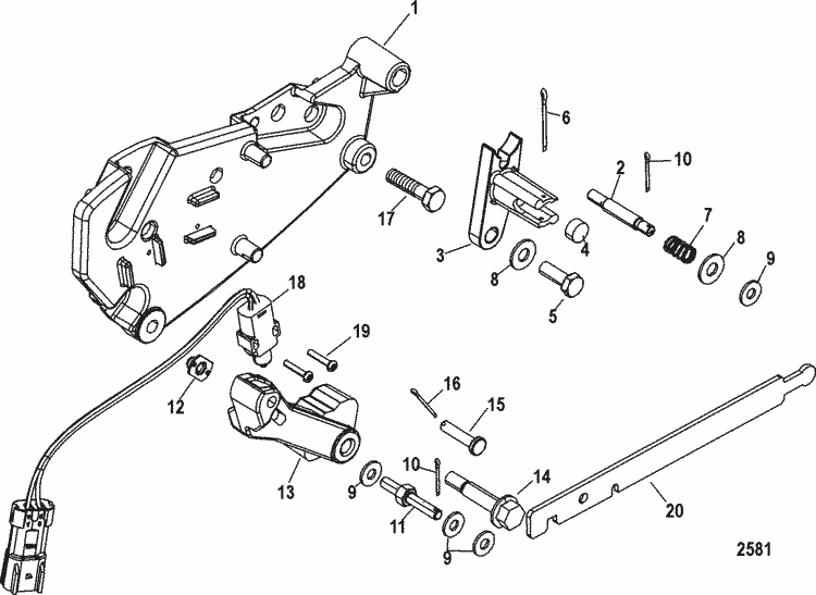

Hallo Karsten,
kannst du mir mal erläutern, was der Kontakt dann für eine Funktion haben soll ?
Ich lese in den Handbüchern immer, dass dieser Kontakt beim einlegen des Ganges kurzzeitig die Zündung im Leerlauf unterbricht, damit keine Last beim einlegen des Ganges auf dem Motor ist, um das Getriebe zu entlasten.
Ein auskuppeln beim Getriebe auf null benötigt keine Unterbrechung.
Manni

Man bekommt unter Umständen den Gang nicht heraus, wenn man auf Leerlauf stellt und es wird nicht kurz die Zündung unterbrochen. Ich hatte den Fall, weil ich testhalber die Zündspule auf Dauerplus gelegt hatte.
Gruß Falko
Dann schau mal ohne den Motor zu starten, was am Kontakt beim einlegen des Vorwärts-Ganges passiert.
Bei mir geht auf der Rollerplatte der Kontakt in Unterbrechung der Zündung.
Manni

Moin!
Ich bin zwar nicht Karsten, aber das was da steht ist völliger Unsinn. Keine Ahnung wo so ein Quatsch geschrieben sein soll.
Nur beim herausnehmen des Gang wird der Microschalter betätigt. Weil Last auf dem Propeller ansteht, unterbricht dieser kurz die Zündung, damit lässt sich die verzahnte Klaue trennen.
Gruß Ingo

Zitat von KL-Manni Beitrag anzeigen
Hallo Karsten,
Manni
Hat Ingo für mich freundlicherweise in Beitrag 31 gemacht!
Gruß Karsten
