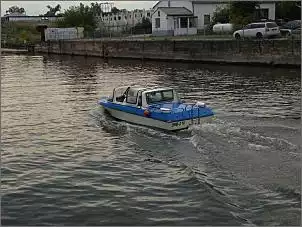

der fuhr neulich vor mir. Das mit den Schiebetüren hatte ich so auch noch nie gesehen.
cool!

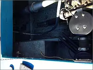

Soo!! Es ist vollbracht!
Ich hab das Boot gestern gekauft
Ich versuche mal Bilder vom Motorraum hochzuladen....
Hits:	173
Größe:	68,8 KB
Das Problem in der Welt ist, dass die intelligenten Menschen soviel Zweifel haben, wohingegen die dummen mit soviel Selbstvertrauen gesegnet sind.
Alt 04.10.2013, 13:17
Patrick1301 Patrick1301 ist offline
Registriert seit: 13.09.2013
Ort: Bruchköbel
Beiträge: 30
Boot: Lotos1
6 Danke in 3 Beiträgen
Hmmm verm. bin ich u doof dazu, mehr als ein Bild hochzuladen...
Die anderen sind in meinem Album.... Also los... Meinungen und Bewertungen gerne gesehen )

Danke! Ich war sehr angetan vom Allgemeinzustand eines !40!! Jahre alten Bootes!
Ich glaube, die Bilder vom Motorenraum sprechen da für sich;)

Hallo Patrick,
also ich sehe Staudruckkühlung, fette Zündspulen, olle DDR-Kerzenstecker, und den Jikov-Vergaser.
Empfehlung:
- neue NGK-Kerzen und Kerzenstecker + neues Zündkabel
- das Schloß der Motorhaube mit einer Abdeckung dichtmachen, dann topft auch nix auf den Motor/die Kerzen, und dann rostet da nix....
- Zündspulen saubermachen. Es gibt ersatzzündspulen von Beru, glaub ZM-30, blaue, kann ich aber noch mal gucken. Sind aber nicht so preiswert.
