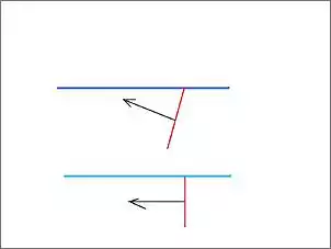

Nee wenn er komplett runtergetrimmt ist versucht er das Boot aus dem Wasser zu drücken. Es wird nicht die volle Energie auf den Vortrieb verwendet.
Wenn du hochtrimmst wird 100% der Kraft für Vortrieb verwendet der Motor arbeitet dann leichter und die drehzahl steigt.
Übrigens der Spritverbrauch sinkt auch dadurch.
ich habs ma versucht chematisch darzustellen
Hits:	183
Größe:	14,3 KB
Blau ist die Wasseroberfläche, Rot der Antrieb, Schwarz die Kraftrichtung.
Anhang 478753
Wenn die Propellerachse parallel zur Wasseroberfläche steht, wird die Kraft komplkett für den Vortrieb verwendet, das stimmt.
Wenn ich den Antrieb weiter weg trimme, wird ein größer werdender Teil nach unten gelenkt und nicht mehr nach vorne, das stimmt auch.
Gleichzeitig wird aber das Heck des Bootes nach unten gedrückt (und der Bug nach oben) und hierdurch verringert sich die das Wasser berührende Fläche und damit die Reibung.
Darum steigt die Geschwindigkeit beim Trimmen über die Parallellage hinaus auch zunächst noch an (und der Verbrauch je km sinkt), bis irgendwann das Optimum erreicht ist und die Geschwindigkeit wieder sinkt.
Bei mir erreiche ich diesen Punkt nicht, weil der Prop vorher schon Luft zieht.
Götz

Die Darstellung war nur um Danman die Funktion des Powertrimms zu verdeutlichen.
Wenn du höher trimmst dann drückt er den Bug bis zu einem Gewissen Punkt hoch und dann steht der Antrieb wieder Senkrecht.
Wen man Höher Trimmt ist die Kraft des Propellers wieder zu Gering um den Rumpf noch mehr anzuheben und die Kraft geht wieder verloren.
Die Drehzahl steigt dann nicht mehr aber die Geschwindigkeit sinkt wieder (eigen erfahrung).
Dieses "Bugsteigen" erreicht man besser mit dem Zusammenspiel aus Rumpfform, Prophöhe und günstiger Blattform/Stellung (Neigung).
So abgestimmt geht weit weniger Energie in die falsche Richtung verloren,
die Technik wird geschont und das Boot bleibt auch bei hohen Geschwindigkeiten
beherrschbar/lenkbar.
Du hast schon so viel in die Leistungssteigerung Deiner Motoren investiert,
im Antrieb steckt auch sehr viel Potential, welches die Mehrleistung erst optimal ins Wasser bringt.
Gruß aus Berlin
