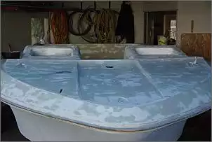

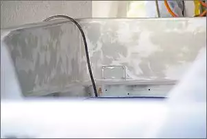

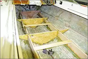

sooo neues update!!
Hits:	149
Größe:	111,2 KB
Hits:	176
Größe:	123,1 KB
Hits:	163
Größe:	114,2 KB
ID:	477865sooo neues update!!

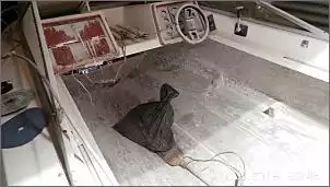

jetzt werden noch die Spanten rausgerissen dass nur noch die schale da ist!! dann gehts ans schleifen bis der artzt kommt!! nächte woche bekomme ich das holtz dann kann ich mit dem einpassen anfangen und dann gehts ans Laminieren

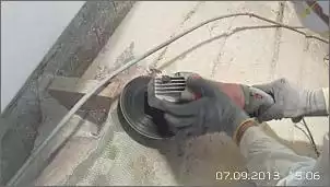

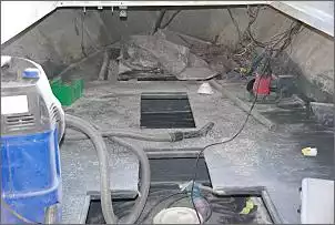

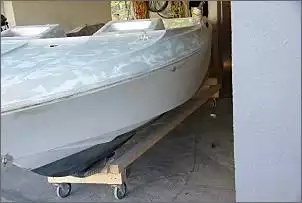

Sooo kleines update, bin am schleifen wie blöde noch draufgekommen das der spiegel auch sein zeitliches gesegnet hatt also wird der grad auch noch neu gemacht

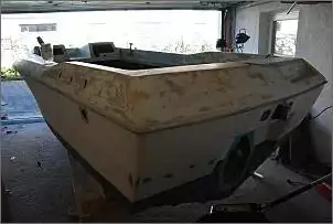

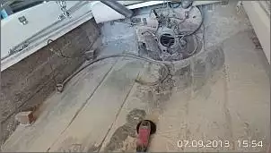

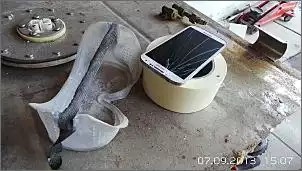

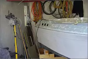

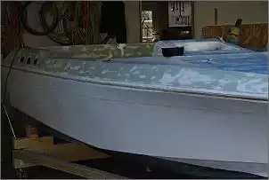

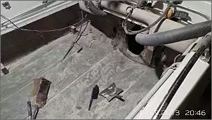

sooo nochmal update !!!
zu 90% fertig geschliffen nur noch paar feinheiten!!

Beim Samsung musst nochmal nass drüber schleifen!
Alt 12.09.2013, 07:24
Marte01 Marte01 ist offline
Registriert seit: 25.08.2013
Ort: Fußach
Beiträge: 140
Boot: Draco 2500 TC
47 Danke in 37 Beiträgen
Glaub das bringt nimma viel hab generell einen hohen handy verschleiß

Dein Handy sollte kein Problem seinsolange das Display noch funktioniert.
Ist mir auch passiert beim Restaurieren meiner S20.
Glas kostet knapp 20 Euro und mit etwas geschick und nem Föhn ist das auch schnell erledigt.

Ja bin schon gut in übung ist schon mein 3tes beim s4

Saubere Arbeit übrigens !

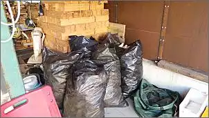

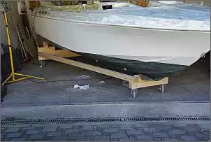

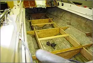

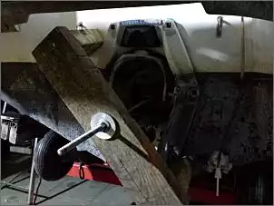

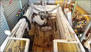

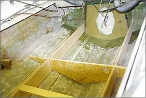

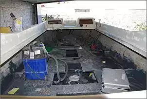

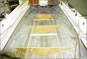

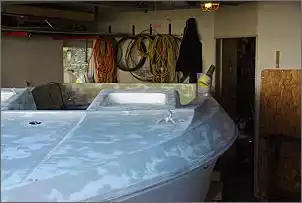

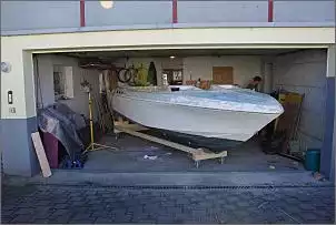

Standard Update Boot in die Garage gequetscht das ich weiter machen kann :)

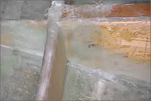

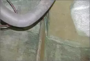

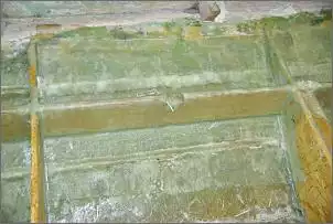

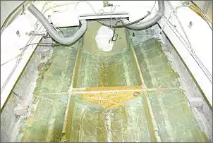

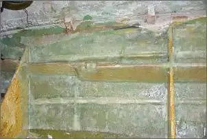

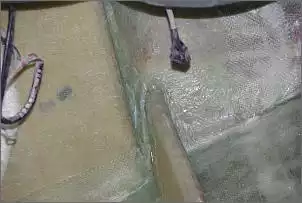

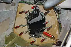

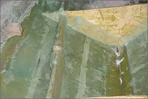

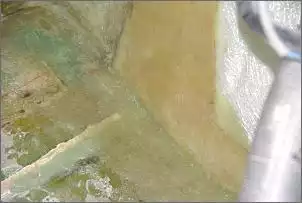

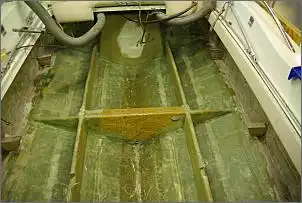

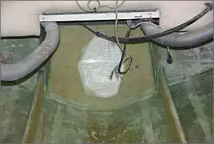

Standard Soo 900er Matten sind auch drinnen!!

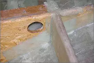

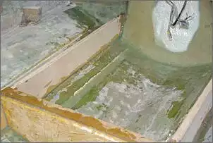

jetzt kommt dann nur noch das feine rein Klicken Sie auf die Grafik für eine größere Ansicht

Womit hast du das gemacht, EP oder Poly?
Gruß Holger
Meine Baustelle DE23.
Alt 06.01.2014, 13:27
Ort: Fußach
Beiträge: 140
Boot: Draco 2500 TC
Büfa synolite 83881-1-P
Das habe ich verwendet hab es vom bootsbauer bekommen!!

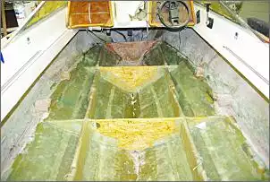

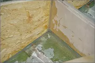

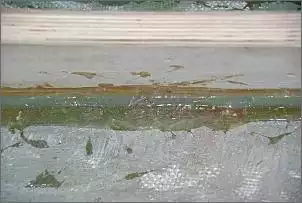

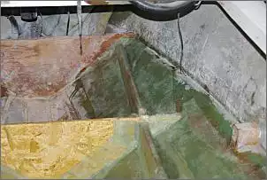

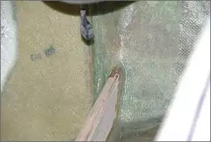

Das sieht mir aus als ob zu ziemlich viel Lufteinschlüsse in dem Laminat hast.
Warum in Gottes Namen hast du OSB-Platten verwendet??
Gruß Holger
Alt 07.01.2014, 08:09
Registriert seit: 18.03.2011
Beiträge: 1.990
Das hat mich jetzt auch umgehauen!
OSB-Platten - ich fass es nicht!
Wo da doch angeblich ein Bootsbauer mitmacht...
Warum ist der neue Spiegel nur als Teilersatz gemacht?
Sieht auf dem Bild zumindest so aus.

Spiegel war vorher genau so!! Lufteinschlüsse sehen eigentlich nur durch den untergrund so aus!! Paar kleine habe ich drinnen war mit den 900er matten nicht so leicht!!
Wegen den osb er verwendet sie genau so denn wenn wasser zum holz kommt geht jedes kaputt egal welches!! Gibt kein wasserfestes holz

Zitat von Marte01 Beitrag anzeigen
.... Gibt kein wasserfestes holz
Sicher gibt es kein 100 %ig wasserfestes Holz, jedenfalls nicht in vertretbarem Preis-Nutzen-Verhältnis. Allerdings ist es eine Frage der Stadtfestigkeit gegenüber Wasser ... und da hält OSB zwar etwas aus, ist aber nicht unbedingt 1. Wahl.
Versiegelst Du das noch extra?
Wolfgang

Also ich hab die osb 4 platten genommen sind die hochfesten!! Ganze holz wurde 2mal nur mit hartz beschtrichen!! Klar ist osb nich die 1 wahl aber es tut an den stellen wo ich es einsetze genau so seinen dinst
Alt 13.02.2014, 12:00
Ort: Fußach
Beiträge: 140
Boot: Draco 2500 TC
Soo wegen den Luftblasen usw!!! bootsbauer hatt alles mal angeschaut und 95% sind keine blasen sonder kommt nur so durch den blitz der kamera rüber paar kleinere hab ich drinnen gehabt aber da ich alles zuerst nur mit hartz eingestichen habe sei das nicht so schlimm ( orginal waren es viel größere und deutlich mehr!!
laut seiner aussage würde das der festigkeit keinen abbruch tun!! einzige ist die optick aber zu den stellen sieht mann eh nirgens hin!!
wegen dem spiegel habe ich mir dann auch noch gedanken gemacht und noch bei cranchi angefragt!!
der spiegel ist orginal nur so groß da mein bot keinen geraden arsch hat Das boot hat ne einbuchtung dort wo der spigel ist und orginal material Stärke ist von meinem boot hinten 25mm (Schalendicke)
Also müsste alles so passen wie es ist
