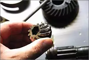

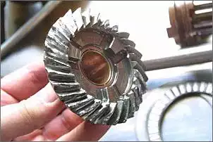

Bei "Zahnflankenausbruch" dachte ich jetzt an sowas hier:
Hits:	147
Größe:	18,7 KB
ID:	476573 Klicken Sie auf die Grafik für eine größere Ansicht
Hits:	155
Größe:	14,9 KB

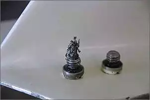

Das ist aber immer ein zumindest kurzzeitig schleichender Prozess
und wird immer erkannt an Geräuschen und Spänen an der Ölschraube:
Hits:	135
Größe:	7,0 KB
Bei euch ist ja die Welle gebrochen
Die Zähne sind ok, wie ich finde. Das muß schon ein mächtiger Schlag gewesen sein...
