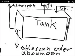

nein, Du hast es noch nicht ganz.
Der grüne Schlauch mit Seewasser geht an die Pumpe der Toilette. soweit richtig.
Von der Toilette geht der weisse geruchsdichte Schlauch direkt in den Tank, ohne Umwege und ohne Ventile.
Vom Tank geht ein Schlauch nach "unten" bzw. nach draußen entweder im Freigefälle oder über eine Membranpumpe hier gehört in jedem Fall ein Seeventil hin.
Der andere Ebenfalls geruchsdichte Schlauch geht nach oben an Deck ohne Ventil aber mit Anschlußstutzen/verschluß für die Absauganlage.
viele Grüße Gunter

ach ich vergaß. eine Belüftung des Tanks über ein Lüftungsanschluss muss natürlich auch sein.

Name:	ImageUploadedByTapatalk HD1376595678.417820.jpg
Hits:	166
Größe:	49,8 KB
toll oder?
viele Grüße Gunter

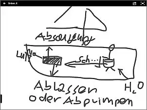

Lars durch Saugen und nicht blasen
echt? ;)))
Das heisst das Ventil lediglich bei Druck ausgehenden Druck sich öffnet.. Dann versteh ich das auch...
Wahnsinn... Mann on mann..
Lieben Dank euch..

Was denn für ein Ventil Lars?
Die Absaugleitung ist wie auch die Ablaßleitung ganz unten am tiefsten Punkt des Tankes.
Der Unterdruck entsteht entweder durch die Absaugpumpe der Station oder Deine eigene Absaugpumpe oder es läuft im Freigefälle einfach unten raus... so wie jetzt auch... nur dann wann und wo Du willst, nämlich möglichst weit draussen.
Name:	ImageUploadedByTapatalk HD1376598678.926703.jpg
Hits:	166
Größe:	46,9 KB
viele Grüße Gunter
