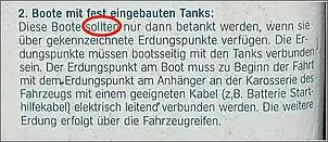

Gerade Aral? Guck mal an die Säule, da hat der Konzern diese Aufkleber bundesweit anpappen lassen:
Stammt übrigens auch aus einem ähnlichen Trööt:
Und täglich grüßt das Murmeltier

Alt 30.07.2013, 09:53
Benutzerbild von B4-Skipper
Registriert seit: 09.12.2004
Beiträge: 6.958
Boot: Marco 860 Salon
10.126 Danke in 4.884 Beiträgen
Letztendlich eben nur eine Empfehlung
Hits:	148
Größe:	43,5 KB
und kein Verbot.
Gruß Lutz
