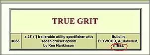

Erstmal herzlichen Dank für die sehr nützlichen Tips. Die True Grit habe ich auch schon gesehen, alternativ gibts da noch die Double Eagle von Glen L. Beide gibts zumindest in Alu, das scheidet aber aus. Das Problem der unterbrochenen Schweißung ist mir auch schon in den Sinn gekommen, aber das sollte sich mit heutigen Anstrichsystemen lösen lassen. Daher auch der ursprüngliche Plan mit Flachstahl anstatt mit Winkeleisen in den Spanten zu arbeiten. Schmidt machts bei seinem Backdecker auch, der Bau sieht ja auch vernünftig aus und ähnelt eher wenig einem halbtoten Pferd. Der hat auch unterbrochen gescheißt, auch am Boden. Dort ebenfalls mit 3mm. Muß halt penibelst behandelt werden, um Korossion von vorn herein zu unterbinden.

Schaust du hier:
Hits:	120
Größe:	33,7 KB
Steel......
Gruß Holger
