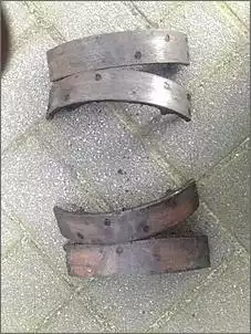

ich habe mich dazu entschlossen die Bremsen instand zu setzen. Weil bei der einen Bremsbacke tatsächlich schon eine Kupferniete zu sehen ist, bestelle ich einen neuen Satz.
Hits:	112
Größe:	63,2 KB

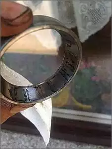

Auch überlege ich die Radlager ebenso zu ersetzen, da in den Ringen Abnutzungen zu erkennen sind.
Hits:	111
Größe:	32,1 KB
Was meinst du dazu?

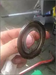

Kannst du mir sagen, welche Bedeutung diese Scheibe hat? Bei den Radlagersätzen, die es zu kaufen gibt, sind die nicht mit dabei. Er war zwischen Welledichtring und Lager verbaut.
Hits:	131
Größe:	27,6 KB

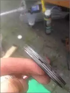

In der Nut des Wedi ist ein Metallring. Muss ich den ausbauen und in dem neuen wieder verbauen?
Hits:	119
Größe:	26,3 KB

Mit dem Wellendichtring und der Scheibe solltest Du bei einem (Fach-)Händler vorstelling werden. Und dabei möglichst auch die Bremstrommel mitnehmen.
Ich habe da die Vermutung, dass der Ring an der Welle fest sitzt und die Bewegung am Außenrand stattfindet. Also entgegen der üblichen Methode.
Die Radlager sollten auch neu. Kostet nicht die Welt, dauert nur ein paar Minuten und beruhigt ungemein.

Ich vermute, dass die Abdichtung über einen Spalt und nicht, wie heute üblich, über einen dicht anliegenden Wellendichtring funktioniert. Dann hat diese Scheibe die Aufgabe, einen Großteil des Fetts vom Dichtspalt fern zu halten.
Wie oben bereits geschrieben, zeige das bitte einem Fachhändler. Der hat da mehr Ahnung von.

Diese Scheiben dienen der Dichtung und sind bei den Lagern, so man sie bei Wiedemann kauft, dabei.

Die Scheibe muss unbedingt wieder montiert werden, weil sie das Fett bei den Lagern hält und nicht direkt vor den Dichtring schleudert, Kegelrollenlager haben ja keine eigene Abdichtung!

wenn ich mir diesen Dichtring so anschaue, fällt auf, dass der anders aussieht als meiner. Auf der rechten Seite des Bildes sieht man, dass der Wedi so eine profilierte Seite hat, fast so wie die Metallscheibe. Könnte es sein, dass bei diesem Wedi der Einsatz der Scheibe hinfällig wird? Auf Nachfrage hat mir der Händler gesagt, dass dort die Metallscheibe nicht bekannt ist.
Gruß PT
Alt 22.07.2013, 15:54
Benutzerbild von Giligan
Giligan Giligan ist offline
Registriert seit: 03.08.2006
Ort: Unna
Beiträge: 7.628
25.494 Danke in 9.907 Beiträgen
Jo,
sieht so aus.
Willy

Du hast noch die gute alte Ausführung. Deutscher Maschinenbau wie er war, als "Made in Germany" zu Weltruhm gelangte.
In dem Link sieht man den modernen Ersatz.
also:
Alte Teile (inkl. dieser Scheibe) raus, neuen Dichtring rein und alles wird gut.

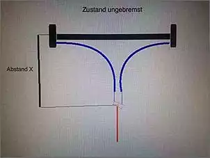

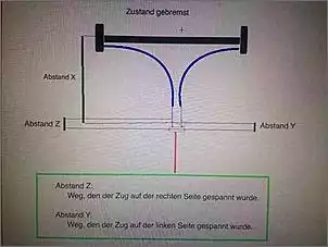

Hier mal 2 Zeichnungen, die mein Anliegen hoffentlich verständlich darstellen.
Hits:	163
Größe:	22,6 KB
Hits:	158
Größe:	30,7 KB

Das Bremsbackenspiel wird grundsätzlich bei lockerer "Waage" eingestellt.
Danach stellt man die "Waage" grob ein und bremst man einige Male "recht ordentlich". Nicht nur im Stand sondern auch während der Fahrt und mit Ladung. Damit setzen sich die Bremsbacken. Bei eingelaufenen Bremstrommeln kann das etwas länger dauern, da sich zunächst die Kanten der Bremsbeläge etwas abnutzen müssen.
Nach einiger Zeit wird die Waage rechtwinkling einjustiert und das Spiel in den Bremszügen auf ein Minimum reduziert. Ohne Belastung müssen die Radbremsen natürlich weiterhin frei laufen. Da darf nix schleifen.
Wenn eine Bowdenzugseele mitdreht, dann hast Du halt vergessen, das Ende mit einer Zange/einem Schraubenschlüssel gegenzuhalten.
Sollte die Gewindelänge an den Bowdenzügen nicht ausreichen, so muss man halt die Länge der Zugstange anpassen. Auch dort gibt es ein Gewinde an beiden Enden.
Wenn die beiden Gewindefittinge an den Bowdenzügen stark unterschiedlich angezogen werden müssen, stimmt etwas nicht. Entweder in der Radbremse wurde etwas falsch montiert oder der Bowdenzug hat ´ne Macke.
Eine perfekt eingestellte Bremse .....
läuft ohne Zug am Bremsseil völlig frei.
hat kaum Bremsbackenspiel.
hat kaum Spiel in den Bowdenzügen.
hat eine rechtwinklig ausgerichtete Waage mit gleichmäßig angezogenen Gewindeenden (an den Bowdenzüge).
viele Grüße
Arnt
Hi Arnt,
also ohne mitdrehen der Seele ging's einfach nicht. Ein Schraubenschlüssel lässt sich da aber auch nicht ansetzen, es geht nur mit Zange.
Falsch zusammengebaute Bremse möchte ich jetzt einfach mal ausschließen. Ich habe sie gewissenhaft nach Bildern und Anleitung zusammengebaut.

ahhhhh....
Da muss man erst einmal drauf kommen, dass jemand die Länge ohne Aushängen der Gabelköpfe einstellen möchte.

Das war alles so verschmoddert, dass nicht zu erkennen war das es sich zerlegen lässt.

Irgendwie komme ich nicht weiter. Ich habe jetzt auch neue Bremsseile installiert. Trotzdem tritt folgendes Problem auf: nachdem ich die Bremsbacken eingestellt habe (ohne Spannung die Schraube so lange drehen, dabei das Rad vorwärts drehen, bis die Backen Anliegen, anschließend wieder locker drehen, bis das Rad frei dreht.) und dann mal die Bremse anziehe und wieder löse, schleifen die Bremsen wieder. Die Bremsbacken und Federn sind Neuteile, zusammengebaut nach Anleitung. Alle beweglichen Teile habe ich mit Kupferspray geschmiert. Ich finde den Fehler einfach nicht. Hat jemand eine Idee?

Fahr mal ein bisschen mit dem Hänger und lass ihn ein paar Mal auflaufen. Sollte es dann nicht weg sein, nimm die Trommel runter und ziehe dann die Bremse und schaue was da los ist. Gab es dort nicht auch ein oben und unten bei den Belägen Ist schon so lange her bei mir...

Bei offener Trommel sieht der Bremsvorgang gut aus. Wie gesagt, zusammengebaut habe ich nach Anleitung. Also sollte da nichts vertauscht sein.
