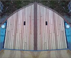

Moin,nein,das Schandeck ist nicht aus Sperrholz geschnitten.
Hab das von meinem ortsansässigen Tischler und der hat mir das als Mahagonieähnlichem Holz verkauft.
Gegenfrage:Hast Du Dein Deck selbst hergestellt?
Zitat von seebaer150 Beitrag anzeigen
Hallo Michael,
sei mir bitte nicht böse, aber so kannst Du das nicht lassen. Das widerspricht nun wirklich jeder bootshandwerksgerechten optischen Ausführung. Gerade ein Stabdeck lebt vom künstlerischen Entwurf.
Und dann habe ich noch eine Frage zum Schandeck. Hast Du das aus Sperrholz ausgeschnitten?
Ich stelle mal ein Bild von einem wirklich schönen Teakdeck ein.
Also aber bitte nicht angekratzt sein wegen meiner Kritik.

So sieht es definitiv NICHT auf jedem 08/15 - Boot aus.
Michael wird garantiert in jedem Hafen Lästermäuler finden, die sich an dem Deck aufhängen werden. Das wird ihm zu schaffen machen.

Mal auf die Schnelle gespiegelt. Ohne weiteren Kommentar.

So wird es definitiv nicht aussehen.
Anhang 498240
Hier Gebrauchsmusterrechtlich geschützte Bautechnik zur Verwendung auf Stahldecksunterbauten.
Was hat ein Gebrauchsmusterdingsbums von einem Fächerkrümmer mit einem Stabdeck zu tun
Jürg
wer faul sein will, muss schlau sein!
Alt 28.11.2013, 22:25
voice voice ist offline
Registriert seit: 08.05.2009
Ort: königswinter bei bonn
Beiträge: 458
Boot: Libella Admiral
223 Danke in 154 Beiträgen
Genau das meine ich und kann mir vorstellen dass Jürgen das auch meint.
Warum hast da keine durchgehenden Stäbe genommen für die kleine Fläche?
Wäre mir persönlich zu "unruhig" so wie es jetzt ist.
Aber, jeder Jeck ist anders...
Jepp... das meine ich... es ergibt...meiner Meinung nach...auch wenn du es spielgelst kein Bild. Ich weiss jetzt nicht so genau wie ich es besser ausdrücken soll...vielleicht..keine Harmonie, aber wichtig ist, was du willst. Wenn das das ist was du erreichen wolltest ist das ok. Es muss dir gefallen...
Ich habe das Bild, Rotwein, gute Musik, tolles Essen, meine geliebte Zigarette und Harmonie... da würden mich die unruhigen Fugen stören...aber wie gesagt, dass ist nur meine Meinung....
Jürgen
ich brauche was für die seele und dachte an ein boot.....
Alt 28.11.2013, 22:38
Beiträge: 458
omg...was hab ich denn da losgetreten.....
was solls.. warum genau meinst du, dass Holgers gespiegeltes Deck soanders ausieht,als deins aussehen wird?
Jürgen

Weil ich es nicht so verlege,wie es auf dem Foto aussieht.Heißt,ich werde es so wild weiter verlegen,wie ich es angefangen habe.Und nein,ich werde es nicht wieder abreissen und neu machen.
Die Geschmäcker sind verschieden und ich mag es halt so.Mein Deck ist nicht so groß,das ich da mit meiner Frau und meinem Freund da sitzen könnte und all das geniessen kann,was Du Dir da so vorstellst.Ist doch auch egal.Ich werde dennoch wieder Fotos einstellen und dann diskutieren wir wieder.Ich finde,es hat doch richtig Spass gemacht und eventuell geht es ja so weiter.Bist Du dabei?
An alle hier,vielen Dank für Eure Beiträge und bitte weiter mit Euren Tips und Ratschlägen,auch wenn ich nicht alles verwirklichen und umsetzen kann.

Ich hab ja gesagt, dir muss es gefallen. Ich bleibe dabei... keine Sorge... und ich wusste auch nicht welche Büchse der Pandorra ich da aufgemacht habe....
