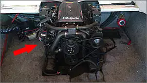

Hilfsrelais :
(wobei ich nicht glaube, dass das da irgendwas mit zu tun hat;
Hilfsrelais macht Klick, Magnetschalter macht Klack!
hatte aber der Chris aus Vettelland schon erkalert )

Das Relais sitz da zusammen mit dem "circuit breaker/ das Ding mit dem roten Punkt auf einem Halter.

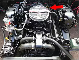

Anlasser:
wenn Du tatsächlich so einen Tanzsaal neben Deinem Motor haben solltest,
einfach mal hinlegen und unten hinten am Motor schauen.
Je nachdem ob Du Rechts oder Linkshänder bist, sind Kurse in Anlasser, oder Ölfilter-Yoga recht hilfreich,
einfaches Knochenbrechen soll aber auch schon oftmals geholfen haben...
Anhang 457332
...und noch ein Edit : die schöne Bildgeschichte von Glumpo, bau den Anlasser einfach mal ab und überprüfe ihn (mit zerlegen und so )
das übt ungemein, die sind von unten mit 2 Bolzen an den Block geflanscht.
Bei einigen Einbaulagen kommt man da äusserst beschXXden ran, und wenn man das schon mal gemacht hat spart man fast einen Urlaubstag voller Frustration,
ausserdem sind Anlasser eh Verschleissteile
Nein,einen Tanzsaal habe ich nicht neben dem Motor.Das Foto habe ich vor 2 Monaten gemacht,da war alles,incl.der Sitzbank u.s.w., ausgebaut.
Jetzt ist es da hinten verdammt eng.
Und an den Anlasser zu kommen,ist glaube ich ,unmöglich, ohne dass der ganze Motor ausgebaut wird.
Ich kann den Anlasser noch nicht mal mit einer Hand erreichen.
Weiss nun nicht wirklich weiter.
Gruss Werner
