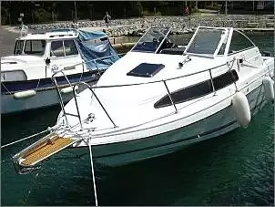

ID:	563978,Flex, Spitze weg, 2 Rohre gebogen, Bugspriet daran , fertig ist der Einstieg.

Von der Bugreling ca. 50 cm in der Breite abgeflext und in der "Edelstahlschmiede" nach meiner Zeichnung gebogenes Teil eingeschweißt.
