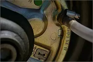

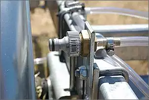

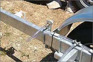

Hits:	128
Größe:	192,6 KB
Hits:	126
Größe:	164,6 KB
Hits:	121
Größe:	197,9 KB
Hits:	120
Größe:	82,9 KB
Hits:	164
Größe:	127,9 KB

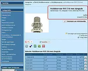

Diese niro hab ich lestes jahr montieren lassen.
Das war die ertse service nach 5 jahr.
Est geht um knott achsen, da sind 2 lager in montiert. (wasserdichten) Das Lager auf der Innenseite war verrostet, der andere war noch gut.
Hits:	144
Größe:	106,5 KB

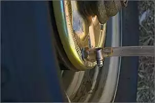

Hallo Klaus,
welche Radlager hast du drin?
Wie gesagt ich habe die Kompaktlager drin, habe die Bremstrommeln abgebaut und zu eine KFZ Werkstatt gebracht. Für 40 Euro haben die mir 4 Lager neu eingepresst.
Kai
"Ist nur meine Meinung"

Hm, weiß ich gar nicht so genau. Laut meiner Bootsschrauberwerkstatt ist die Achse von Alko??? Welche Lager da drin sind....keine Ahnung. Auf die Idee die Bremstrommeln abzubauen bin ich ehrlicherweise noch nicht gekommen. Ist das schwierig?
Gruß, Klaus

Irgendwo von unten an deinen Achsen muß ein Typenschilt sein, wirklich drunter legen und von unten schauen. Dann hast Du alle Daten und kannst alles über die Achsen Lager und Bremsen herrausfinden.
Bei Alko Kompaktlagern: Rad demontieren, Fettkappe in der Mitte der Bremstrommel entfernen, Mutter lösen, Bremstrommel abnehmen.
Beim Zusammenbau neue selbstsichernde Muttern verwenden.
Wenn Du dir das nicht zutraust lieber jemanden fragen der das kann.

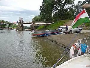

Vom eigenen Trailer versenkt hab ich grad kein Bild aber stellvertretend so sieht das ungefähr aus
Hits:	191
Größe:	120,6 KB
Hits:	184
Größe:	105,3 KB

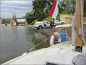

Letztes Jahr mußte ich dieses Gespann so weit versenken, daß wir schon Angst hatten, daß gleich das Wasser zu den Autotüren rein kommt.
Bilder davon bekomme ich erst im Sommer.
