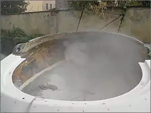

Gestern war ein schöner Tag, der "Gammel" ist erst einmal raus
Name:	2013-05-18 18.04.59.jpg
Hits:	211
Größe:	90,9 KB
ID:	450913   Klicken Sie auf die Grafik für eine größere Ansicht
Name:	2013-05-18 18.05.13.jpg
Hits:	190
Größe:	91,8 KB
ID:	450914   Klicken Sie auf die Grafik für eine größere Ansicht
Name:	2013-05-18 18.05.38.jpg
Hits:	205
Größe:	109,5 KB
Alt 23.05.2013, 22:55
Registriert seit: 24.01.2010
Beiträge: 456
807 Danke in 287 Beiträgen
und jetzt alles schön ausschleifenKlicken Sie auf die Grafik für eine größere Ansicht

Das Bild kenne ich sehr gut
Bin damit schon durch und die ersten Lagen Laminat lieben bereits.
Gestern mal versucht ein bisschen Farbe von der Außenhaut zu schleifen omg
