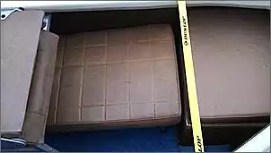

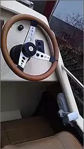

Hab grad kein passenderes Bild da. Hier sieht man aber was ich meine.. hinten hab ich rundum diese Kante wo auch Kabel und Schaltzüge drunter laufen, worunter ich die Lichtleiste verstecken könnte so das sie dann richtung Boden leuchtet, nicht von Oben runter wie am Geräteträger.
Wenn nicht erkennbar knips ich nochmal was besseres.
