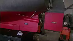

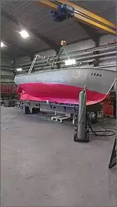

Hey Warmduscher,
Meiner ist der 94ps Motor.
Ich erreiche genau eine Drehzahl von 3200, aber dann guckt der Bug schon raus, Rumpf kmh erreicht, das Heck zieht schon leicht runter!
Deshalb fahre ich maximal 2800 weil der mir sonst zu hoch geht vorne.
Von der kmh reicht mir das auch.
Anbei ein Bild vom Rumpf, liegt am Rumpf dass er schnell hoch will, weil das Heck hoch läuft,
Sagt mal bitte ob das Bild im Forum zu sehen ist, glaube manchmal mein Handy lädt Bilder nicht hoch.Klicken Sie auf die Grafik für eine größere Ansicht

Ja, ich sehe 2 Bilder, die sogar 2 mal (klein und groß) Nachtrag - jetzt nur noch jedes Bild 1 mal.
Der OM 602 mit 94 PS ist dann ein wohl OM 602 D 25. Fömpfzylinder 2,5 Liter Sauger, Type 602.911 , 602.912 , 602.931 oder sowas.
Das max. Drehmoment liegt je nach Ausführung in einem Drehzahlbereich an, zwischen 2.600 und 3.200 U/min. Ein Motor arbeitet i. d. R. Im Bereich seines max. Drehmoments am effizientesten.
Nenndrehzahl ist 4.600 U/min. Die muss er aber nicht drehen. Marinisierer lassen ihn so zwischen 3.000 und 4.000 U/min drehen, z. B. DMV.
Da Du bei Deiner Lieblingsdrehzahl 2.800 U/min nicht Vollgas gibst sondern vermutlich nur 2/3 bis 3/4 und ansonsten mit den Fahrleistungen zufrieden bist besteht eigentlich kein Anlaß was dran zu ändern.
Wie gesagt wäre es für die Beschleunigung förderlich. Wie aufwändig ist es denn Deinen Propeller flacher zu stellen ?
